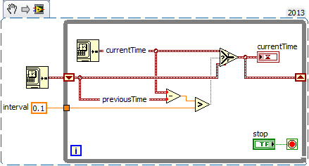

vielen Dank für Eure Beiträge. Nun versuche ich das programmtechnisch umzusetzen und verzweifel schon an einem einfachen Zeitvergleich. Wie hier bei einem µC-Code:
long previousMillis = 0;
long interval = 100;
void loop()
unsigned long currentMillis = millis();
if(currentMillis - previousMillis > interval) {
previousMillis = currentMillis;
Kann mir jemand einen Tipp geben. Hab versucht zwei Warten Fkt. zu vergleichen, jedoch nimmt er immer ein vielfaches von einer Fkt., Vgl. VI im Anhang (VI ist im Entwurfsstatus).
Beste grüße Kalle

Im angefügten Snippet habe ich deine Timing-Anforderungen abgebildet.
Ich hoffe dies hilft dir weiter.
Die Umsetzung ist analog deinem "uC-Code". Neuer Zeitstempel - Alter Zeitstempel.
Gruss
Chris

vielen Dank für eure Beiträge! Im Anhang meine Umsetzung. Mit der Wartefkt. bin ich nicht ganz zufrieden. Hat jemand noch einen Tipp wie es besser geht?
Funktionsbeschreibung:
Wenn Taster 400ms gedrückt wird, soll mit um 10 de- bzw. inkrementiert werden sonst nur mit 1.
Taster hat das schaltverhalten "Bis Loslassen schalten" und die Funktion Boolean Trigger gibt eine Flanke, wenn es eine Wertänderung am Taster gibt (Open G).
Würde mich um einen zusätzlichen Hinweis freuen.
Beste Grüße und einen schönes WOEN.
Grüße Kalle

Kannst ja auch mal das mit als Denkansatz nehmen:
12.0 .vi  Up_Down_mit_Fastmode.vi (Größe: 15,38 KB / Downloads: 265)

vielen Dank für deine Anregung. Das ist natürlich sehr elegant gelöst. Über eine Ereignisstruktur habe ich noch gar nicht nachgedacht.
Vielen Dank! War eine große Hilfe von dir.
