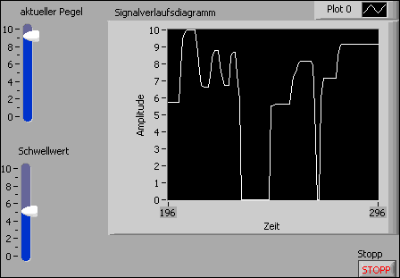

positive zahlen
15.06.2009, 11:43
ImExPorty Offline
Beiträge: 572
Registriert seit: Jan 2008
65934

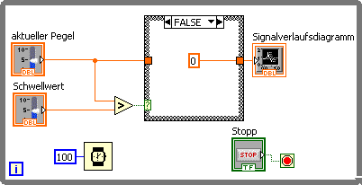

positive zahlen
so?
Lv85_img
Sonstige .vi  Pegelbegrenzung_Nullsetzen.vi (Größe: 15,67 KB / Downloads: 175)
15.06.2009, 12:00
kcccp Offline
Beiträge: 143
Registriert seit: Apr 2009
30459
positive zahlen
Ja, dass habe ich gebraucht !

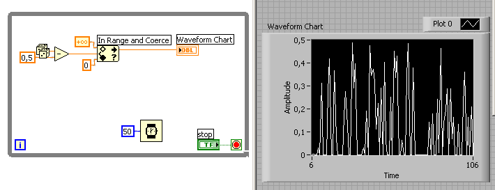

15.06.2009, 12:03
positive zahlen
Geht auch ohne Case-Struktur:
15.06.2009, 12:26
kcccp Offline
Beiträge: 143
30459
positive zahlen
Jöp, funktioniert auch.
