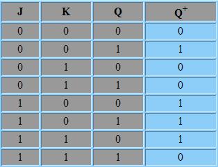

Ja, das geht bestimmt viel einfacher. Aber da es gerade so spät am Abend ist: Kannst Du eine Wahrheitstabelle anhängen?

Hier kommt die Tabelle
Und zusätzlich wird mit den separaten Setzten / Rücksetzen Eingängen unabhängig vom Takt oder J & K das FF in die entsprechende Lage versetzt.

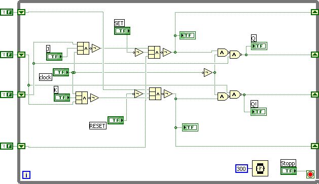

Das das mit der Rückführung nicht klappt ist ganz klar.
Du benutzt ja zur Berechnung deines Zustandes schon das Ergebnis. Dieses ist aber noch nicht vorhanden. Typischer Fall einer Rekursion.
Du brauchst also eine Möglichkeit, auf das Ergebnis des vorherigen Durschlaufs zuzugreifen. Mit den LEDs und den Knoten geht das, weil der LV bei dem Eigenschaftsknoten des LEDs einfach den Zustand dessen abruft. Und der ist immer gesetzt, auch wenn du das Vi zum ersten mal startest (default auf false).
Ohne der LED wäre dein Zustand noch nicht gesetzt, daher die Kreis Fehlermeldung.
Die eigentliche Variante um solch rekursive Probleme zu behandeln ist eine While Schleife mit Shiftregister. Das Shiftregister zieht dir immer den Wert des letzten Durchlaufs (Takts bei dir) mit. Das Shiftregister hat auch einen gesetzten Anfangszustand, den du mittels Konstante oder Bedienelement setzen kannst.
Ich habe dir dein Vi entsprechend modifiziert. Eleganter und übersichtlicher ist es dadurch allerdings nicht geworden. Rolleyes
edit: Klassisch zuerst gearbeitet dann gedacht! Habe das Vi nun für v.7.1 angehängt und sicherheitshalber noch einen Screenshot dazu.
Sonstige .vi  sub_JKRS71.vi (Größe: 32,28 KB / Downloads: 174)
