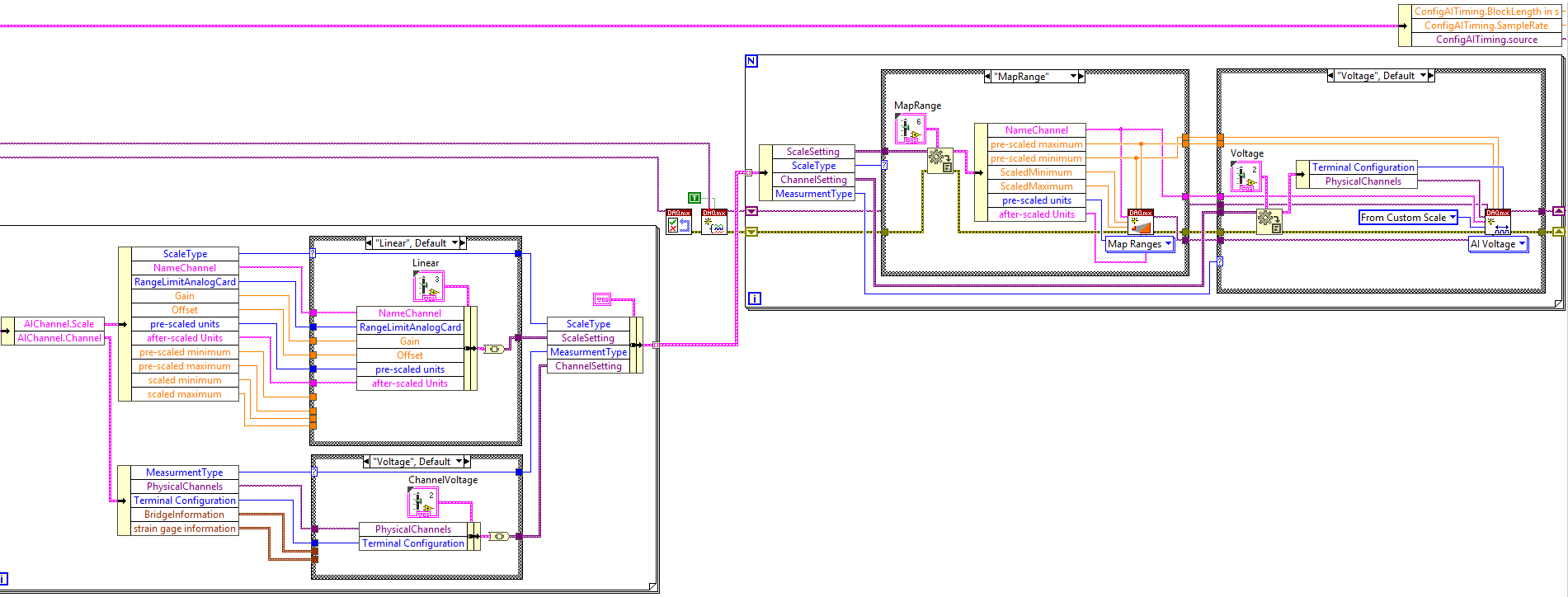

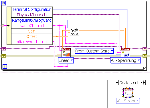

ich möchte über ein Cluster-Array mehrere unterschiedliche analoge Eingangskanäle konfigurieren.
Das funktionierte bisher auch solange ich mich beim Erzeugen des Kanals auf eine polymorphe Instanz beschränkt habe. (z.B. AI - Spannung)
Nun möchte ich aber unterschiedliche Kanäle (unterschiedliche polymorphe Instanzen) innerhalb einer Schleife erzeugen. (z.B. AI - Spannung und Strom)
siehe angehängtes vi.
Wie macht man das am sinnvollsten?
Geht das mithilfe eines Eigenschaftsknoten und einer entsprechenden Case-Struktur oder
ist da Objektorientiert die bessere Lösung.
In OOP hatte ich bisher noch keine Erfahrung (Vererbung, Partner, usw. tue ich mir irgendwie noch schwer) und wäre in diesem Zusammenhang über ein Beispiel oder weitere Tipps sehr dankbar.
Anbei das aktuelle Vi.
Vielen Dank
Thomas
17.0 .vi  Spannungs- und Strommessung.vi (Größe: 48,03 KB / Downloads: 295)

Hallo Thomas,
ich habe das mit einem weiteren Eintrag im Cluster, der den Kanaltyp beschreibt, und einer Case-Struktur gelöst.
Bei mir im Prüfstand unterscheide ich so zwischen U, I, Pt100 und diversen TC-Typen…

ich hatte mich jetzt für deine Lösung mit der Case-Struktur entschieden - sowohl Kanal, als auch Skalierung. :-)
Eigenschaftskonten ging nicht, da ich diese Information über die Messart erst erhalte, wenn der Kanal bereits erstellt wurde. Für mein Vorgehen hätte ich diese Information aber schon davor benötigt.
Zusätzliches Software-Tool wollte ich vermeiden.
Ich bin jetzt zusätzlich noch über Variant gegangen, damit ich es in zukunft flexibel unterschiedliche Parameter über eine Konfig-Datei einlesen kann. (siehe Anhang) Passt für mich also. :-)
