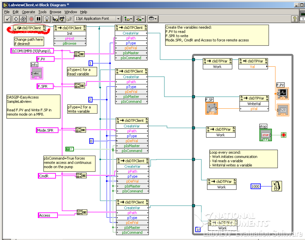

habe hier eine pumpen steuerung nach zu bauen. ein bild wurde mitgeschickt, ich weiß leider nicht wie man dieses rot eingerahmte element erzeugt. ich habe vom hersteller auch die entsprechenden .dll Dateien bekommen, die man da ja sicher braucht?! Wäre für ein paar Anregungen echt dankbar!

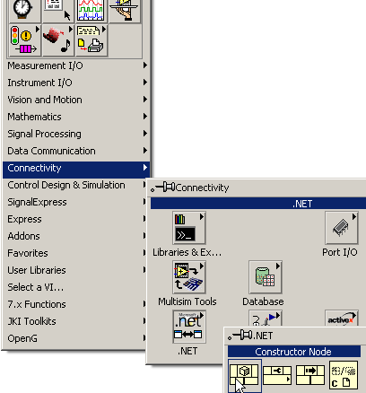

Das ist eine DOT.NET Constructor Node, hier zu finden:
22.12.2008, 13:57
Felux Offline
Beiträge: 18
10315
referenz erzeugen
Danke. mit .NET habe ich mich bisher nicht beschäftigt, da werde ich wohl erstmal lesen müssen.... =D
