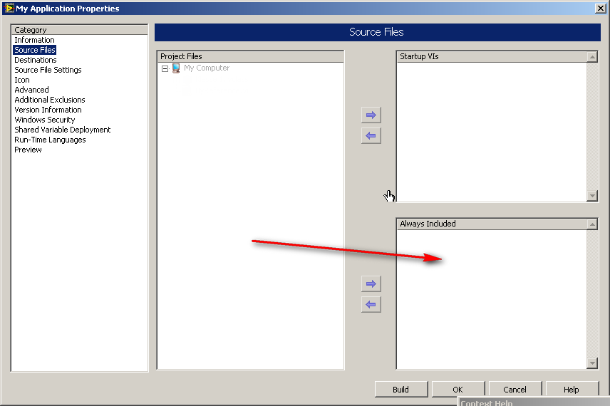

ich habe da folgendes Problem. Ich rufe von Hauptprogramm aus ein Subpanel auf, was auch super klappt in LabVIEW. Jedoch sobald ich eine Applikation baue, wird das Panel nicht mehr geladen. Hat jemand eine Loesung dafuer?

Ich nehme einmal an, dass du das Subpanel-VI nur per VI-Server-Aufruf in der IDE aufrufst.
Damit es in einer Exe enthalten ist, dazu musst du es dann explizit mit einbinden, und zwar hier:
