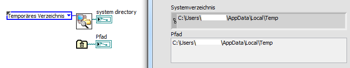

ich bin auf der Suche nach einem allgemein gültigen, rechnerunabhängigen Pfad um temporäre Daten aus LV abzulegen.
Normalerweise verwenden wir dafür %temp% , leider erkennt LV dies nicht als gültigen Pfad an.
Ich würde auch gern einen alternativ-Pfad akzeptieren, wobei mir lieber wäre diesen Pfad für LV verständlich zu übersetzen.
Vielen Dank für jegliche Hilfe.

Warum verwendest du nicht die TemporaryDirectory-Konstante?
Zitat:Normalerweise verwenden wir dafür %temp% , leider erkennt LV dies nicht als gültigen Pfad an.
Das "%temp%" ist eine Variable in der DOS-Shell, die kennt LabVIEW natürlich nicht…

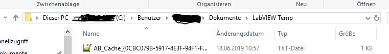

Ok, lokal funktioniert das. Das Problem ist das diese Lösung voraussetzt, das der Labview-Temp-Ordner vorhanden ist, oder wird dieser generiert? Die fertige .exe soll ja rechnerunabhängig funktionieren.
Oder ich müsste in der Initialisierung diesen Ordner erzeugen, was wiederum auf Grund stark unterschiedlicher Schreibrechte auch nicht rechnerunabhängig funktionieren wird.

Hallo Scoop,
der Temp-Order ist für jeden User vorhanden und jeder User hat darin auch Schreibrechte:
    (2 Wege zum selben Ordner…)

Also bei mir endet die Kontante in einem anderen Pfad. Allerdings ist der von dir gezeigte Pfad genau der, den wir mittels %temp% erreichen wollten. Ich hangel mich mal weiter durch. Jetzt weiß ich ja das es eine Lösung gibt.
(18.06.2019 09:35 )GerdW schrieb:  Hallo Scoop,
Aber vielen Danke schon mal.
Das "Get System Directory.vi" macht genau das wonach ich gesucht habe und sogar noch mehr. Die Pfad-Auswahl über die kontante am Eingang ist sehr komfortable.
