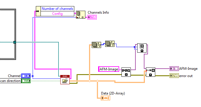

So, jetzt bins ich doch noch mal.
Ich bekomme nun aus dem sxm-image ein 2D-array, welches ich mit dem VI "arrayToImage" in ein Bild verwandeln möchte.
Funktioniert leider nur sehr schlecht.
Meist ist das Bild einfach komplett schwarz (Die werte sind im Milli- bis Nanometerbereich!!!) oder man erkennt nur unglaublich schwach ein paar Konturen (siehe Anhang).
Könnte mir da jemand einen Tip geben, was ich da tun könnte?
Ich hatte gehofft, dass das ArrayToImage-VI sich Minimal- und Maximalwerte aus dem Array nimmt, und nach ihnen dann Sakliert.
Gibt es da etwas dafür?
Danke Euch!
Fabian

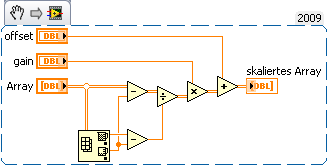

09.01.2012, 15:08 (Dieser Beitrag wurde zuletzt bearbeitet: 09.01.2012 15:09 von GerdW.)
Beiträge: 17.487
LV2021
RE: .sxm-Dateien ansehen und auswerten
Hallo fabqu,
Zitat:Ich hatte gehofft, dass das ArrayToImage-VI sich Minimal- und Maximalwerte aus dem Array nimmt, und nach ihnen dann Sakliert.
Warum sollte diese Funktion das machen? Ein andere wird vielleicht "hoffen", dass eben dieses nicht passiert...
Grundlegende Mathematik (bzw. deren Anwendung auf Daten) scheint nicht deine Stärke zu sein:
Außerdem hast du dem roten Punkt in deinem Bild wenig Beachtung geschenkt. Auch an dieser Stelle kann einiges deiner Bildinformation verloren gehen...
09.01.2012, 15:29
fabqu Offline
Beiträge: 84
Registriert seit: May 2011
9
Danke dir!
Jaja, ich stell mich halt manchmal an...
Aber das mit dem "roten Punkt":
Wenn ich irgendeinen anderen, als diesen Eingang verwende, passiert gar nix.
Nur, wenn ich das 2D-float-Array an den "U8"-Eingang lege, kommt das Bild raus.
09.01.2012, 15:35 (Dieser Beitrag wurde zuletzt bearbeitet: 09.01.2012 15:35 von GerdW.)
Beiträge: 17.487
LV2021
Hallo fabqu,
Zitat:wenn ich das 2D-float-Array an den "U8"-Eingang lege, kommt das Bild raus.
Und jetzt überlege mal, was von deinem Bild übrig bleibt, wenn alle DBL-Werte ("Die werte sind im Milli- bis Nanometerbereich!") nach U8 konvertiert werden: roter Punkt = erzwungene Konvertierung!!!

11.01.2012, 10:57
Beiträge: 17.487
LV2021
Hallo fabqu,
ich sage ja nicht, dass du eben diesen Eingang nicht benutzen sollst. Du musst nur deine Werte selbst nach U8 konvertieren, um Fehler durch die automatische Konvertierung auszuschließen...
