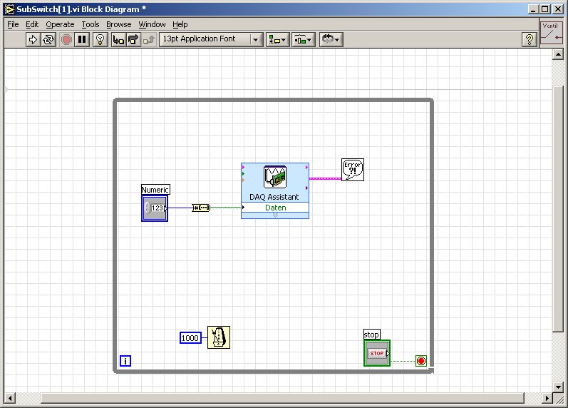

Ich schalte mittels DAQ Assistent (Input, digitaler Leitungseingang) meine Relaykarte (NI PXI 2568), die hat 31 physikalische Kanäle um den Kanal auszuwählen habe ich einfach ein num. Kontrollelement benutzt. Nun gibt es das Problem, dass er meint number of channel in Task: 31 (vorher definiert) und number of channel in data: 32 (datenformat U32 eingestellt) Somit führt er das vi nicht aus, aber ich habe keinen weiteren Kanal auf der Karte. Wie kann ich den Fehler beheben?
(Fehlercode: 200524)

hi,
habe mal schnell 'nen printscreen hochgeladen.
wär sowieso besser wenn man immer beides hochladen würde.
habe zuhause kein LabVIEW und lese trotzdem oft im forum.
