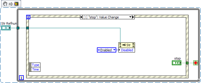

Guten Tag,
ich arbeite seit 2 Tagen mit LabView 2009 und habe die Grundbeispiele in der Anleitung und einige kleine Übungen durchgemacht. Erfahrung im Programmieren habe ich mit C und VBA.
Jetzt möchte ich etwas eigentlich auch Simples programmieren, aber irgendwie scheiterts schon daran.
Ich möchte, dass der Benutzer, nachdem das Programm gestartet wurde einen String eingeben muss. Durch Bestätigung mit einer Taste wird dieser String als Name einer Testdatei gespeichert: STRING.txt.
Außerdem soll danach ein weitere Eingabemaske aufgerufen werden, die vorher ausgeblendet wurde und das String-Eingabefeld soll ausgegraut werden.
Hat irgendwer eine Idee, wie man das umsetzen kann? Welche Bausteine kann ich dazu nutzen ?(wahrscheinlich gibts die schon, aber die verstecken sich sehr gut -.-^^)

Hallo olumque,
Idee:
Lv09_img2
Sonstige .vi  string.vi (Größe: 33,98 KB / Downloads: 209)

Wow. Das ging fix. Vielen DankSmile.
Leider sagt mir 90 % der Zeichnungt nichts, da ich sowas noch nie gesehen habe...
Was ist das ganz außen herum? Was hat die "innnere"(diagonal, geschrichelte Linie) zu bedueten?
Gibts es hier irgendwo eine Anleitung, da meine bisherigen Kentnisse ja eher bescheiden sind...

Hallo ollumque,
- das "außen drum" zeigt, dass es ein Snippet ist - ein Feature von LV2009. Du kannst das Bild direkt in ein Blockdiagramm ziehen und bekommst ein fertiges VI (bei FireFox erst auf Festplatte zwischenspeichern!).
- das "innen drin" ist eine Event-Struktur...
Bitte als Anfänger immer die Kontexthilfe (Ctrl-H) anschalten!
Außerdem hatte ich dir ja auch das VI selbst mit angehangen (das Snippet war ungünstig gewählt).
