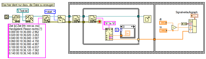

Bitte nicht erschlagen, ist bestimmt ganz einfach. Habe mit der Suchfunktion aber nix gefunden.
Daten liegen wie folgt vor (*.txt):
Zeit [s] Zeit [hh::mmConfuseds.-ms] Handgelenk-Flexion rechts [°]
0.000 00:18:36,000 -2.962
0.020 00:18:36,020 -3.263
0.040 00:18:36,040 -3.587
0.060 00:18:36,060 -4.150
0.080 00:18:36,080 -4.987
0.100 00:18:36,100 -6.037
0.120 00:18:36,120 -7.362
0.140 00:18:36,140 -9.063

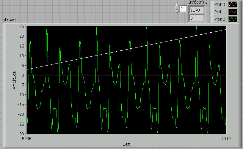

so"weit" sind die Daten drin (doof, denn die beiden Zeit-Kolumnen sollen natürlich nicht dargestellt werden):
Jetzt weiß ich nicht so recht wie ich aus diesem 1170x3 Array ein Signal (waveform) basteln soll, auf das ich diverse Signalverarbeitungs VIs anwenden kann. Ich weiß auch nicht ob das Einlesen richtig ist. Z.B. wie berücksichtigt man den header? An welcher Stelle sag ich meinem Programm der header ist so und so groß ... Daten fangen erst ab Zeile x an.
Lv82_img
Sonstige .vi  txt_lesen.vi (Größe: 18,71 KB / Downloads: 291)
Gruß Dimitri

Eine Waveform setzt immer ein konstantes dt voraus. Wenn die Zeiten immer so weiter gehen wie in dem Beispiel, dann ist es Ok. Wenn nicht, dann wird es umständlicher. Stichwort: Daten neu abtasten und interpolieren, dafür gibt es ein VI.
Habe mal ein VI gemacht, und weil ohne Erklärung, bekommst Du 3 Fragen gutgeschriebenMellow
Gruß Ludwig
Lv86_img
Sonstige .vi  txt_lesen.vi (Größe: 12,84 KB / Downloads: 300)

Klappt perfekt! Habs verstanden! Wäre wohl nie selbst auf so eine Lösung gekommenHuh
Fragen sind keine offen geblieben. Unter Umständen meld' ich mich hier nochmal wenn ich 'nen aufwendigeren header zu untersuchen habe, aber erst, wenn es soweit ist. Vielleicht bekomm' ichs ja sogar mal selbst hin Dry
Vielen Dank Ludwig. Wie immer 'ne super Hilfe.
