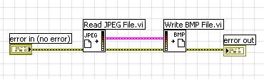

Gibt es vielleicht schon ein Script, was aus jpg bildern wieder bmp bilder macht??
Also Ordnerauswahl für Quelle und ziel, und dann convertiert er dir alle jpg's in bmp's ??
thx schon mal für Denkanstoße

Sicher geht das auch mit LV, aber sonst würd Ich da eher Gimp oder IrfanView im Batchmodus für nutzen.
Sonst schau mal in die Palette Grafik&Sound und dort unter Grafik-Formate, da sind die Funktionen zumindestens hier bei LV7.0 zufinden.

so weit ich weiss, nicht. Aber wo ist das Problem:
Per File-Dialog ein Directory auswählen. Dort alle Daten-Pfade einlesen und *.jpg aussortieren. Dann "Read jpg" file aus der Graph&Sound Palette nehmen und wieder per "Write BMP" schreiben.
Fertig. Dauert nicht länger als 10-15 min.

[attachment=33561:Jpg_2_Bmp.jpg][
Inklusive gescheiter Verzeichnisabfrage, dann auslesen des Verzeichnis und sortieren nach *jpg, dann dein Bsp in Schleife packen, sollte es nicht wesentlich länger als 15min dauern, das zu programmieren!!
