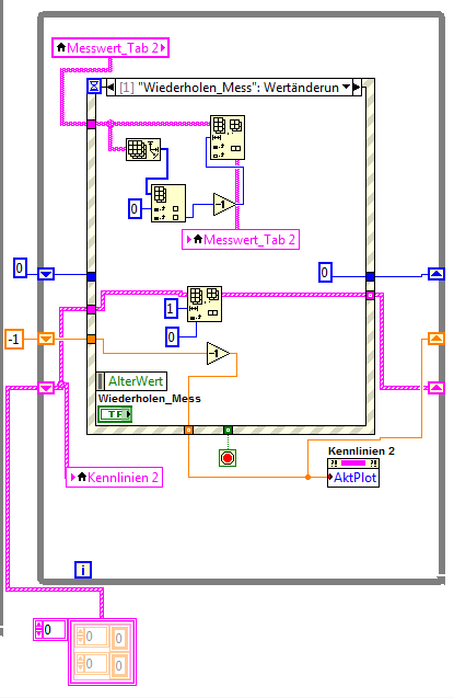

Guten Morgen alle zusammen,
wieder habe ich eine Frage mit LabVIEW, wie kann ich die letzte Spalte (bzw. Zeile) und das letzte Plot aus der Tabelle und xy-Graph mit einem Button rauslöschen?
Ich habe ausprobiert, aber bei mir sind alle Daten rausgelöscht.
Ich danke euch für die Hilfe,
Margi

Hallo Margi,
warum schaffst du es nie, deine VIs vor dem Upload mal aufzuräumen?
Zitat:wie kann ich die letzte Spalte (bzw. Zeile)
Die letzte Zeile ist einfach, das ist die Voreinstellung bei DeleteFromArray. Steht jedenfalls in der LabVIEW-Hilfe, die du doch sicher gelesen hast!?
Wenn du statt der Zeile die letzte Spalte löschen willst, kennst du doch aus deinem anderen Thread die Antwort: TransposeArray!
Zitat:Ich habe ausprobiert, aber bei mir sind alle Daten rausgelöscht.
Wieso schaffst du es nie, ein VI mit ein paar Default-Daten anzuhängen?
Wieso hast du immer noch "default if unwired"-Tunnel an der Eventstruktur?
Wieso löscht du N-1 Zeilen, wenn du eigentlich nur die eine letzte Zeile löschen willst?
Wieso löscht du den ersten Plot, wenn du eigentlich den letzten löschen willst?
Was hast du mittels Debugging herausgefunden?

Danke Gerd,
ich habe schon geschafft, die Spalten oder Zeilen zu löschen. Aber mit den Graphen funktioniert noch nicht so wie ich mir wünsche, ich möchte nur die letzte Kennlinie rauslöschen, löscht der Knopf alle Plots in xy-Graph.
Könnt ihr mir sagen, warum???
Danke,
Margi

Hallo Margi,
wenn du die Fragen in meinem letzten Beitrag alle beantwortest, wirst du sehr wahrscheinlich das Problem finden und lösen…
