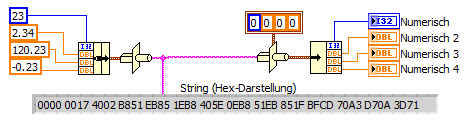

Vom Bild ausgesehen, sieht das genauso aus wie ichs wollte. Kann ich diesen String dann über UDP verschicken?
01.02.2013, 17:33

Und wie hast du das gemacht?
Ich kann bei mir den Dateityp nicht ändern, bzw wenn ichs so baue wie bei dir, kommt in meinem Feld nur "2,34" raus.

RE: verschiedene Datentypen über TCP/IP / UDP
(01.02.2013 16:47 )AgesKing schrieb:  Vom Bild ausgesehen, sieht das genauso aus wie ichs wollte. Kann ich diesen String dann über UDP verschicken?
Warum nicht?
(01.02.2013 17:33 )AgesKing schrieb:  Und wie hast du das gemacht?
Schon mal genau geschaut? Ich typecaste einen I32 oder ein DBL nach String, nicht einen String nach String.
01.02.2013, 22:48
So könnte eine vollständige Konvertierung von Zahlensatz nach String und wieder zurück aussehen. Der String sieht für deine Beispielzahlen allerdings anders aus als Dein Beispielstring. Soll das etwa zusammengehören? Das kann ich mir nicht vorstellen.

Hallo Jens, Lucki, Marko Smile
ich antworte jetzt erst weil ichs wirklich wirklich alleine lösen wollte, aber ich kriegs doch nicht hin auch wenn sich meine Frage jetzt verändert hat.
Eure Lösung mit dem Typecast funktioniert super perfekt genau wie ichs brauche. vielen vielen Dank.
