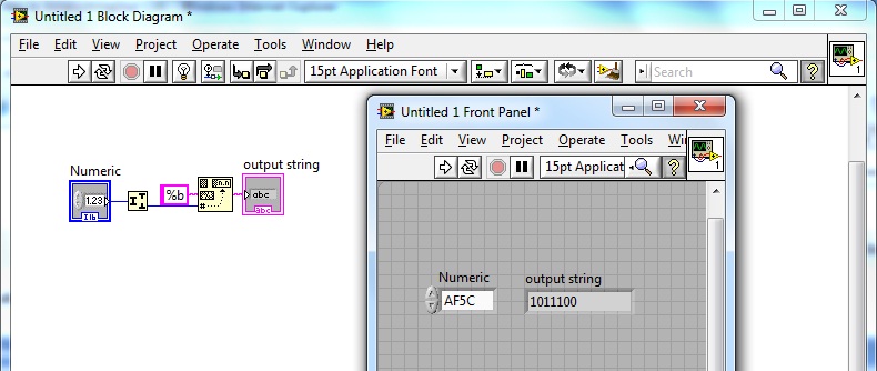

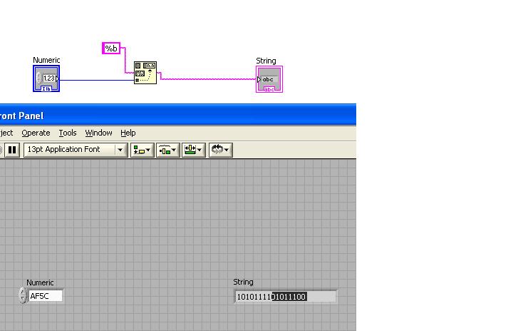

eine Kurze Frage, ich mach eine Konversion von einer Hex-Zahl zu binären String, aber an dieser Hexzahl interessiert mich nur das erste Byte, in meinem Beispiel
nur die "5C", markiert ist das was ich mir als Ausgabe wünsche.
gibt es eine einfache Möglichkeit um das zu erreichen?

Versuch es mal mit dem Split Number VI (zu finden unter Numeric, Data Manipulation).

Alternativ mittels "AND 0x00FF"...

Perfekt, die erste Lösung passt besser zu meinem Vorhaben.
