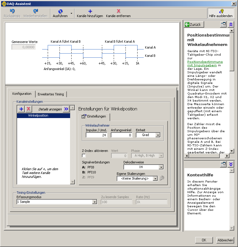

ich hab ein problem, und zwar ich habe ein GM motor mit integrierte impuls geber von 5V
Implsgeber von 100 impuls ---> n =3000 dreh/min
und möchte den drehwinkel messen hat jdm eine idee, wie ich das machen kann.

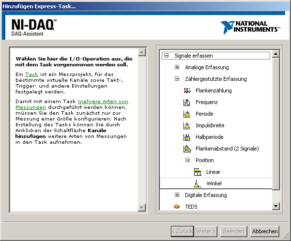

joh, im Prinzip ganz einfach:
entweder du schaust dir das entsprechende Example im Example Finder an: Hardware Input and Output --> DAQmx --> Counter Measurements --> Position, da sind da 4 Beispiele, je nachdem welche "Geschmacksrichtung" du verwenden willst,
oder du verwendest den DAQ-Assistenten um eine Positionsmessung zu erstellen:
dann musst du angeben, welche Hardware (Karte und Kanal ...) du für die Messung verwenden möchtest, anschließend kannst du die Details deiner Messung einstellen (wieviel Impulse, etc ...)
Dann rödelt der DAQ Assistent los und erstellt dir ein Express VI. Wenn du bei der Geschichte noch was lernen möchtest, dann mach einen Rechtsklick auf das Express VI und wähle "Frontpanel anzeigen" aus. Damit wird das Express VI in ein "normales" VI umgewandelt und du kannst dir das Blockdiagramm anschauen. Allerdings ist es dann nicht mehr möglich die Eigenschaften der Messung über den "Eigenschaften" Dialog zu ändern ...

ich habe schon ein Inkremental Impulsgeber
ich hab jetzt einen 2ten problen ich komme nicht klar mit den anschluss in meinen Messbox
sollte ich die beiden kanäle A und B gebenund wenn Ja ... brauchte ich ein GND der sehe ich nicht in meinen anschluss plan. ich meine in den virtuel anschlussplan von ni DAQ um den zu bestätigen ..

' schrieb:ich habe schon ein Inkremental Impulsgeber
hat jdn schon erfahrung..dass mir vielleicht paar typ sagen kann.
Um Deine beiden Impulsefolgen (A & B) auszuwerten und daraus die Richtigen Werte zu generieren benötigst Du Hardware mit Quadraturencoder. Schau mal bei NI bei den Produkten nach.
http://sine.ni.com/nifn/cds/view/main/p/sn...nid/1036/ap/daq
Mit diesem Quadratur-Encoder kannst Du dann die 90° Verschiebung der beiden Kanäle erfassen und hast somit Drehzal und Drehrichtung.
Viel Erfolg
