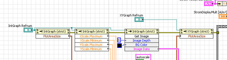

was ist eine IntGraph(strict) property?
Hallo ich habe ein SubVI (die via Referenz einen XY-Graphen bedient) automatisch erzeugen lassen und LV verwendet nicht "XYGraph(strct)" sondern "IntGraph(strict)" noch dazu einmal mit einem Schraunenschlüssel und einmal mit einem Pfeil?
Kann mit jemand auf die Sprünge helfen - ich würde das gerne verstehen.

IntGraph = Intensity Graph!
Schraubenschlüssel = Property Node
Pfeil = Invoke Node (=Methode)
Schau mal in deinen eigenen letzten Beitrag:
http://www.LabVIEWforum.de/Intensity-Graph...hen-t14646.html
