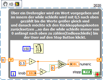

ich hab ein Problem mit dem zurücksetzen auf Anfangswerte einer while schleife.
Über ein Drehregler wird ein Wert vorgegeben und im innern der while schleife wird mit 0,5 nach oben gezählt bis die Werte größer gleich sind
und danach möchte ich den Rückkopplungsknoten zurücksetzen ...so das die while schleife immer von 0 anfängt nach oben zu zählen(Endlosschleife) bis der User auf den Stop Button klickt....leider funktioniert es nicht so
Kann mir jemand Tipps geben wie man sowas löst, DANKE!!
Gruß Mucki

Hallo Mucki,
herzlich willkommen im Forum!

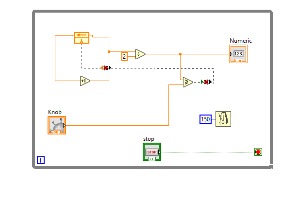

Ich würde den Feedback-Node durch ein Schieberegister ersetzen.
Und nach dem Vergleich einfach eine Select-Node, die im True-Fall eben Null ausgibt...
Verwendest du wirklich immer noch LV7.0?
Edit: Heute mal ein Beispiel…
