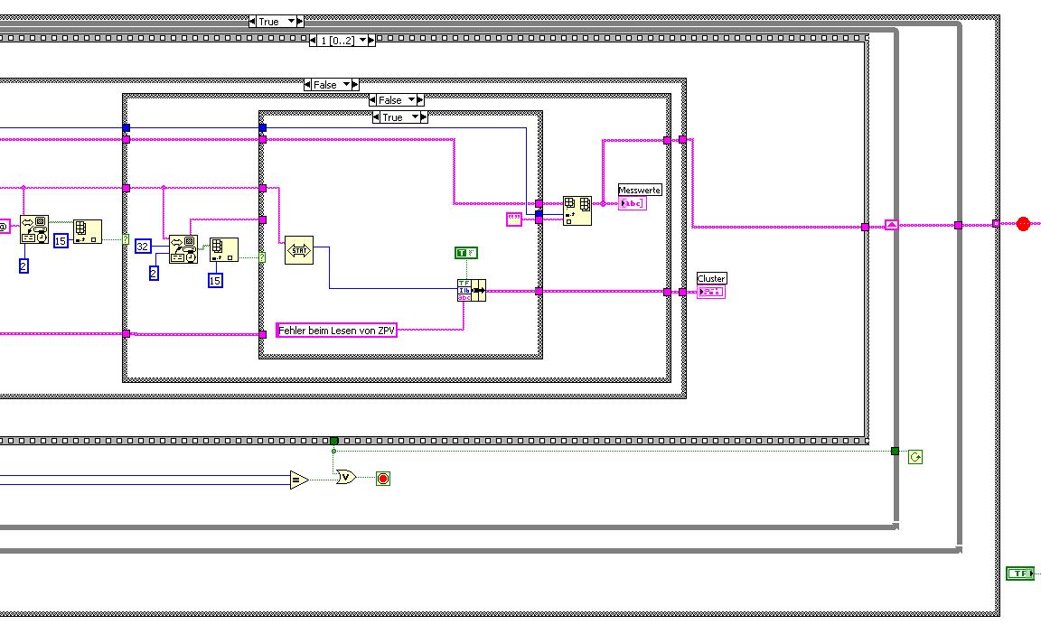

while-schleife
hallo, hier der die neusten erkenntnisse:
der kopier-part, funktioniert nun fehlerfrei. habe es so realisiert, wie gepostet (jetzt unter LV v8.0).
habe dies getestet mit einem test-string. doch das problem liegt nun an der stelle, welche mit einem roten punkt markiert ist: dort gelangen die daten (messdaten, aufgelistet in einem string-array; überprüft mit einer sonde im betrieb) nicht an. Vor der case-anweisung sind sie noch vorhanden. woran liegt das?
danke für tips

Beitrag #28
Beiträge: 4.223
while-schleife
offensichtlich hast du ja im FALSE-Case der äußeren Struktur nichts an den Ausgang angeschlossen; sichtbar am nicht ausgefüllten "Kästchen". Kann es sein, dass sich dein VI im falschen Case ("leerer String") verirrt? Schließ doch mal bei FALSE nen Dummy an und guck was passiert...mal so ins Blaue...

while-schleife
Hallo Nico,
die Highlight-Funktion ist je echt abgefahren =) ... doch das Problem ist folgendes: ich starte die Messung mit einem button-Impuls, der geht in den true-Zeig einer case-Anweisung und dort spielt die Messung in einer Sequenz ab. Die Messwerte liegen dann in einem string-array, welches sich in der case-Anweisung, besser noch in einer while-Schleife, welche ebenfalls in der case-Anweisung ist. Diese Messwerte müssen nun irgendwie aus der case-Anweisung herausgeführt werden, damit ich sie dann der "in Datei speichern Sequenz übergeben kann". Sobald die Sequenz in der case-Anweisung zu ende ist ist die case-Anweisung false (da ja nur mit einem Impuls, sprich button-Klick die Messung gestartet wird) und danach der false-Zweig aktiv ist und ich somit nicht mehr an das string-array herankomme.

while-schleife
Leute ich habs! Bin mir zwar nicht sicher ob es die sauberste Lösung ist aber sie hat Funktion. Habe ein den false-Zweig der der aäßersten case-Anweisung eine lokale "Variable" der Messwerte angelegt und diese der Kopier-Sequenz, welche ebenfalls in dem false-Zweig ist zugeführt. Klingt eigendlich nach einer sehr simplen Lösung, hat aber lange geauert, bis ich es geblickt habe. Wie geasgt ob es die sauberste Realisierung ist, stelle ich in Frage aber es geht.
Danke für eure mithilfe in diesem thread.
