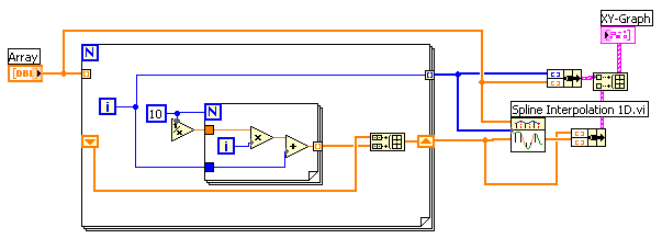

Hallo LabVIEWer!
Ich bastel gerade an einem Programm, in dem ein Zeit-Spektrum durch eine Fouriertransformation ausgewertet werden soll. Die FFT funktioniert auch so halbwegs, allerdings muss das Spektrum nun auch ausgewertet werden. Bei einer vom Anwender erwartet Frequenz ("Center Frequency") soll nun ein Peakauswertung gemacht werden. Genau genommen soll die Fläche in einem definierten Intervall um die "Center Frequency" bestimmt werden. Man könnte auch die Peakhöhe nehmen, allerdings kann es zu leichten Verschiebungen des Peaks kommen. Somit ist die Fläche in dem Intervall (hier erwartet man eine Verschiebung) hilfreicher.
Mein Problem bei der Sache ist nun folgendes:
Ich habe mein Frequenzspektrum und muss dieses nach der "Center Frequency" bzw. dem betrachteten Intervall durchsuchen um an die Y-Werte heranzukommen. Genau bedeutet das ja, dass den 1-dim Array der Magnitude Werte durchsuchen muss. Da ja der Abstand der Datenpunkte df bekannt ist, muss ich also nach dem Index in dem Array suchen, wo i mal df gleich der Center Frequency ist. Am besten wäre natürlich gleich den Array in der Form auszuschneiden, dass ich nur mein betrachtes Intervall habe. Allerdings sind bei dieser Umsetzung mir die Ideen ausgegangen.
Hat vielleicht jemand da eine Hilfestellung parat? Würde mich auf jedenfall über Anregungen freuen.

25.07.2006, 07:46
Auswertung eines FFT-Spektrums (Peak-Detektion)

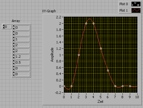

' schrieb:Genau genommen soll die Fläche in einem definierten Intervall um die "Center Frequency" bestimmt werden. Man könnte auch die Peakhöhe nehmen, allerdings kann es zu leichten Verschiebungen des Peaks kommen. Somit ist die Fläche in dem Intervall (hier erwartet man eine Verschiebung) hilfreicher.
Weiß nicht genau, wie Du dir das mit der Fläche gedacht hast, will Dich nur noch auf eine andere Möglichkeit hinweisen: Mittels Spline-Interpolation in der Umgebung des Maximums die Zahl der Datenpunkte vervielfachen und davon dann Lage und Höhe des Maximums bestimmen.
' schrieb:Weiß nicht genau, wie Du dir das mit der Fläche gedacht hast, will Dich nur noch auf eine andere Möglichkeit hinweisen: Mittels Spline-Interpolation in der Umgebung des Maximums die Zahl der Datenpunkte vervielfachen und davon dann Lage und Höhe des Maximums bestimmen.
[attachment=28633:attachment][attachment=28634:attachment]
Hallo Lucki!
Irgendwie glaube ich aber, gibt es diese Funktion wohl nicht bei LabVIEW 6.1, oder hab ich da irgendwo was übersehen?
Falls nicht trotzdem danke für Deine Hilfestellung.
Schöne Grüße
der Endanwender
Currently: zzzZZZZZZZZ
25.07.2006, 16:49
' schrieb:..gibt es diese Funktion wohl nicht bei LabVIEW 6.1, oder hab ich da irgendwo was übersehen?
Jein, die gibt es zwar, aber was es gibt, ist weit davon entfernt so Anwender-komfortabel zu sein wie die entsprechende Funktion in LV8. Zu finden unter: Analyse/Mathematik/CuveFitting.
Wenn Du ernstlich beabsichtigst das anzuwenden und wenn Du mit den dortigen Funktionen nicht klar kommst, mache ich Dir das Beispiel noch mal für LV61.
