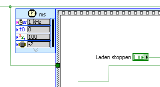

Wenn ich dein VI lade, ist es grob fehlerhaft. Bei mir werden Drähte angezeigt, die aus dem "Nichts" kommen:

ich habe das Bild oben nicht extra editiert…
Ahh, Fehlerquelle erkannt:
Ich hatte erstmal Ctrl-A, Ctrl-1 und Ctrl-U gedrückt. Dabei muss LabVIEW dureinander gekommen sein… (Alles markieren, alle Schriften auf "Standard" setzen, Aufräumen)

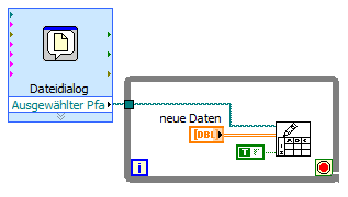

Leider finde ich keine Beispiele auf Anhieb dazu, weder in der Beispielsuche von LV noch im Netz selber. Mir geht es ins besondere um die Anschlüsse der File-Funktion "Dialogdatei" ich würde meine vier Kurvenverläufe gerne während der Laufzeit abspeichern um nicht nach 17 Minuten wieder ins leere zu schauenSad . Leider weiß ich nicht wie ich das "verdrahten" soll.
könnt ihr mir irgendwie weiterhelfen um das Problem mit den Begrenzten Darstellung in den griff zu bekommen? wäre echt superSad
28.02.2014, 11:56 (Dieser Beitrag wurde zuletzt bearbeitet: 28.02.2014 11:56 von GerdW.)
Beiträge: 17.500
RE: Darstellung der Zeitachse auf 17 Minuten begrenzt
Hallo Spooner,
so vielleicht:
Die Antwort auf deine andere Frage lautet: Solange du Charts verwendest, kannst du nur die Historienlänge vergrößern!
