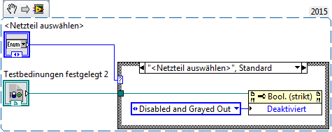

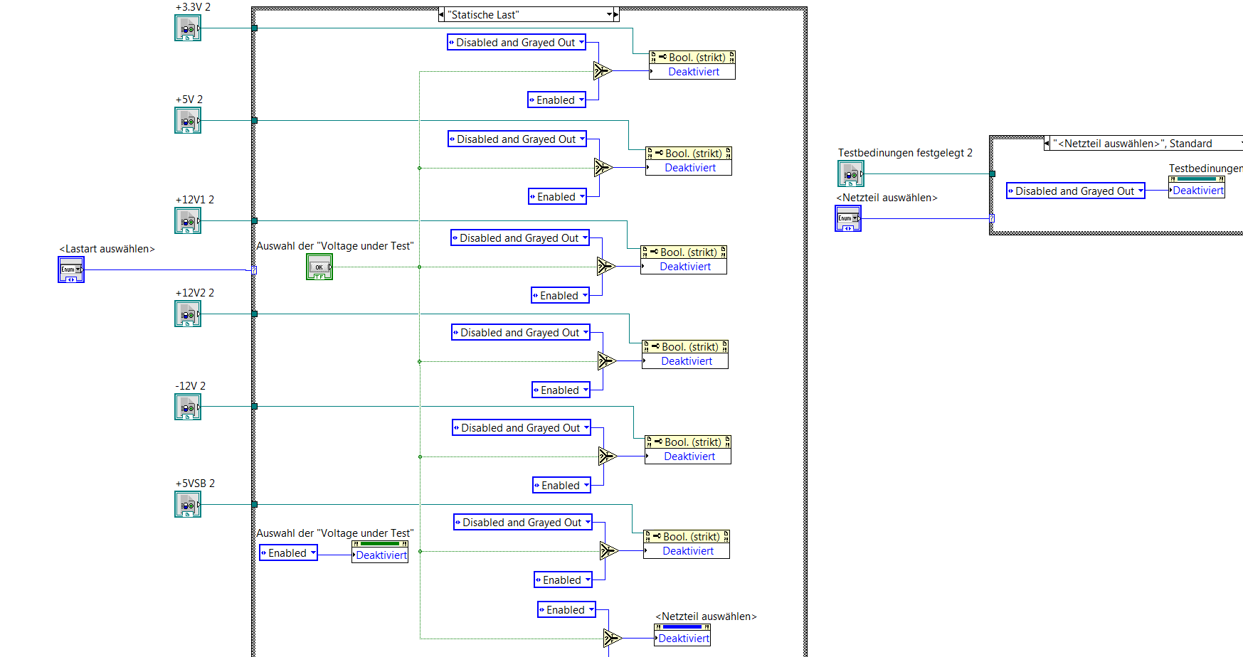

Mittlerweile bin ich soweit gekommen (siehe Anhang)
Das mit den Clustern macht das ganze viel übersichtlicher - wenn mal alles funktioniert werde ich mich an diese definitiv machen.
Ein Problem besteht allerdings noch:
Die Auswahl der Spannungen, Lastart/Netzteil habe ich glaube ich geschafft, mir fehlt nur noch das Klicken von einem Button (Bestätigungen). Hier komme ich nicht weiter. Ich habe zwei Vorangehensweisen versucht, einmal am Beispiel von C. orientiert (siehe "Auswahl der Voltage under test") und einmal an der Vorangehensweise der Auswahl von den Spannungen (siehe "Testbedingungen festgelegt"). Leider sind beide Arten nicht wirklich zufriedenstellend. Bei "Auswahl der Voltage under test" wird die Auswahl auf der Main Oberfläche nicht aktivert, sondern nur bei der Bedingungsauswahl Oberfläche. Wenn ich aber so vorgehe wie bei den Spannungen, kann ich diesen "türkisenen Baustein" von "Auswahl Voltage under Test" nicht mit den Auswahlfunktionen verbinden, da ich zwei Anschlüsse mit unterschiedlichem Typ verbinde.
Ich vermute mal die Herangehensweise von C. ist die Richtige, allerdings ist meine Verknüpfung vom Blockschaltbild mit den Oberflächenelementen wohl nicht gelungen (obwohl das Blockschaltbildelement in Main mit dem Ausgang von meiner SubVI verbunden ist).
Wie schaffe ich die Verknüpfung richtig?
12.0 .vi  Main.vi (Größe: 9,91 KB / Downloads: 257)
12.0 .vi  Bedingungsauswahl.vi (Größe: 38,89 KB / Downloads: 267)
16.11.2016, 12:45 (Dieser Beitrag wurde zuletzt bearbeitet: 16.11.2016 12:46 von GerdW.)
RE: Oberfläche von SubVI in Main Programm einbinden
Hallo sara,
Zitat:Bei "Auswahl der Voltage under test" wird die Auswahl auf der Main Oberfläche nicht aktivert, sondern nur bei der Bedingungsauswahl Oberfläche.
Weil du es so programmiert hast: du hast eine Property des Bedienelements im subVI verwendet!
Zitat:Wenn ich aber so vorgehe wie bei den Spannungen, kann ich diesen "türkisenen Baustein" von "Auswahl Voltage under Test" nicht mit den Auswahlfunktionen verbinden, da ich zwei Anschlüsse mit unterschiedlichem Typ verbinde.
Du musst eine Referenz auf das Bedienelement an dein subVI weiterreichen - nicht den Wert aus diesem Bedienelement!
16.11.2016, 12:57
C.Maier Offline
Beiträge: 42
Registriert seit: Oct 2016
2017
Du musst von deinem Bedienelement aus der Main eine Referenz zum SubVI weiterleiten.
Im SubVI leitest du diese Referenz auf einen Eigenschaftsknoten.
Du benutzt bisher einen Eigenschaftsknoten mit der Referenz aus dem SubVI. Du musst also eine Referenz mit einem Eigenschaftsknoten verbinden damit die 2 Funktionen zusammengehören.
