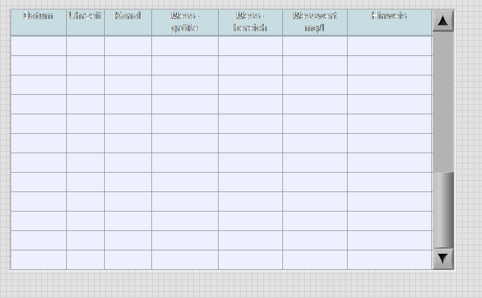

Liebe Experten,
gibt es einen Weg, die (vertikale) Bildlaufleiste einer Tabelle zu verbreitern?
Hintergrund: Das Ganze soll auf einem Tablet laufen und mit dem Finger bedienbar sein. Der normale Scrollbalken ist dafür zu schmal.
Ich kann den Balken zwar verbreitern und das Ganze dann als *.ctl speichern:
Nach dem Schließen und anschließenden Öffnen der Datei sieht der Balken aber wieder aus wie vorher:
Mache ich was falsch oder geht das prinzipiell nicht?
Ich habe keine große Lust, mir sowas aus einer numersichen Verlaufsanzeige selbst zu basteln, was wahrscheinlich möglich wäre.
Und/oder gibt es eigentlich kein Set von FP-Elementen, das für die Bedienung auf einem Tablet/Touchpanel vorgesehen ist? Wo doch heute alle Welt mit iPads und Tablets unterwegs ist, müsste es doch sowas eigentlich sogar von NI geben.
Vielen Dank und beste Grüße
Horst

RE: Bildlaufleiste/Scrollbalken (einer Tabelle) verbreitern
Dann schau mal hier:
https://labviewwiki.org/wiki/LabVIEW_con...ront_Panel
https://forums.ni.com/t5/LabVIEW/Scrollb...n#M1102449
Diese INI Keys brauchst du dann auch bei deiner Exe.
(13.06.2020 17:09 )Horst schrieb:  Ich kann den Balken zwar verbreitern und das Ganze dann als *.ctl speichern:
Typedef, Strict Typedef ... geht es denn nie? Welche LabVIEW Version?
Zitat:Mache ich was falsch oder geht das prinzipiell nicht?
Also ich habe das mal bei LabVIEW 18 probiert, dort geht es.
Allerdings hat LabVIEW im Detail so viele Fallstricke und komisches Zeug drin, dass ich in dem Fall schon sehr genau die Detail wissen möchte. Nur so am Rande: In LabVIEW 2.5.1 gab es ein String Control mit horizontalem Scrollbalken. Der wurde abgeschafft, wenngleich ein entsprechendes Control noch viele Versionen lang funktionierte (sofern man es von 2.5.1 noch hatte). NI hat es jahrelang (Jahrzehnte lang?) schlicht abgeleht, dies wieder einzuführen. Ok, irgendwann tauchte dann der horizontale Scrollbalken doch wieder auf. Es gibt viel, was eigetlich gehen müsste und einfach von NI nicht umgesetzt wird und das Ablehnen erfolgt dann oft mit absurden Begründungen die sich einige Jahre später als eindeutig haltlos heraus stellen.
Es müsste und könnte längst einen ganzen Satz von VIs und Controls geben, welche die Bedienung per Touchpanel erleichtern....
Meine Erfahrung ist da ähnlich wie die des OP, trotz (Strict)Typedef wird irgendwann (z.B. nach dem nächsten Öffnen des VIs) der Scrollbar wieder auf die Standardbreite zurückgesetzt.
Hallo Jens und Martin,
vielen Dank für eure Hilfe.
Weder Typedef noch Strict Typedef funktionierten in LV 2013 oder LV 2020 Community Version.
Die Einträge in der LabVIEW.ini haben es dann gebracht.
Tatsächlich soll da irgendwann auch mal eine Exe draus werden. Daher auch vielen Dank für den Hinweis, dass ich auch dann noch die Ini manipulieren muss. Auf den Gedanken wäre ich überhaupt nicht gekommen. Ich dachte, wenn das in eine exe kompiliert wurde, bleibt es auf alle Fälle so. Da sehe ich dann auch schon die nächsten Probleme auf mich zukommen wegen der Zugriffsbeschränkungen auf alle Systemverzeichnisse.
(14.06.2020 09:58 )Horst schrieb:  Da sehe ich dann auch schon die nächsten Probleme auf mich zukommen wegen der Zugriffsbeschränkungen auf alle Systemverzeichnisse.
Einfach schon beim Erstellen der Exe eine passende Ini-Datei dazulegen. Da gibt es entsprechende Optionen im Application Builder. Denn dann wird sie bei Erstellen eines Installers ebenfalls mit installiert.
