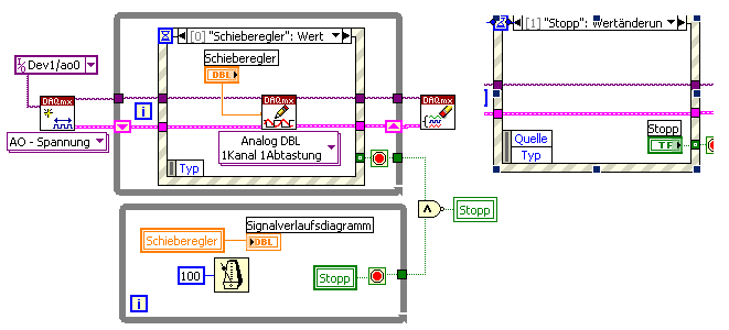

' schrieb:Aber ich check noch nicht so ganz, wie man ein Ausgangssignal beeinflussen kann. Z.B. dass man die 0-10 Volt mit einem Schieberegler (jetzt nur als Beispiel) beeinflussen kann.
Ich hänge mich jetzt nicht in die Diskussion rein, sondern sage nur etwas zum Stichwort "Analog Output mit Schieberegler steuern". Wenn Du das willst, dann natürlich keine kontinuierliche Ausgabe, sondern bei jeder Wertänderung am Schieberegler eine neue Einzelwert-Ausgabe. Geht am besten mit Ereignissteuereung. Habe ich zu spät gesehen, daß Du die V7 verwendest, deshalb hier nur ein Screenshot.

hallo!
genau sowas suchte ich bzw. versuchte ich zu realisieren. hätt ich eigentlich auch drauf kommen können. Pccrash
naja, ich denke ich werde versuchen, dass die ersten 8 Volt automatisch den zylinder senken und die restlichen 2 Volt, mit einem schieberegler zur feineinstellung, oder so ähnlich.
