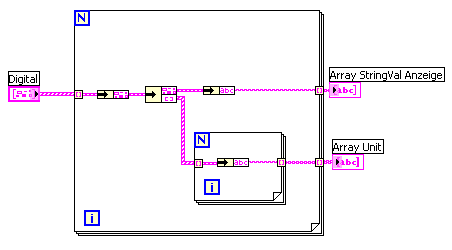

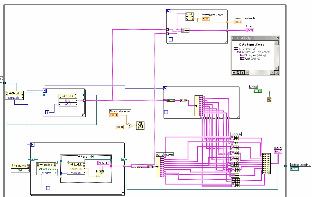

@ Jens: Danke fürs "berücksichtigen"!
Zum Datentyp: AAAAAAARHHHHHHHHHHHHHHHGGGGGGGGGGGGG!
Ich hab mal eine Schleife mit reingebaut, die den Datentyp ein bisschen reduziert! Das sollte auf alle Fälle genügen...
Die beiden linken FOR-Schleifen laufen ja gleich oft, d.h. man könnte das auch mit einer machen...dann könnte man den Datentyp gleich so zusammenfassen, wie ichs mit der zusätzlichen Schleife demonstriert hab...ich hab auch schon mal nen Graph + ein Chart reingebaut, wie du das dann einbinden willst, musst du selber wissen!
Gruss
Achim
PS: Was mich an dem Testo-VI auch massiv stört: Wenn schon so ein komplizierter Datentyp erzeugt wird, dann sollten wenigsten gerade Linien gezogen werden und nicht so ein Spaghetti-Code auftauchen.l..man sollte schon auf einen Blick sehen, welche Leitung in welchen Eingang läuft...und warum die das mit zwei Schleifen machen und hin und her wandeln, wird sich mir nie erschließen...dafür wollten die hoffentlich nicht noch extra Geld...

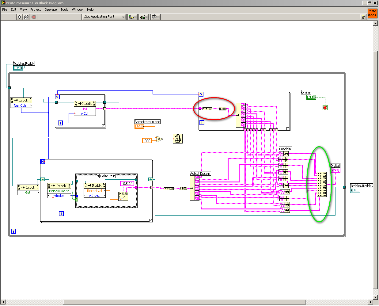

@Achim: Ja, das tut weh, gell.
Was ich ja überhaupt nicht verstehe, wieso da die "units" nochmal in ein Array gepackt werden (s. rote Umrandung) und wieso der Ausgang auf jeden Fall ein Array der Größe 10 ist, obwohl ja irgendwie die Anzahl der anliegenden Daten dynamisch ausgelesen wird (s. grüne Umrandung).
Kann Achim nur zustimmen: dafür wollten die hoffentlich nicht noch extra Geld...

Umwandlung in einen anderen Datentyp !!!
Ja, das war mir schon klar...nur ist völlig unklar, warum das nicht so gemacht ist wie von mir gezeigt...die doofe Verschachtelung von Testo bringt rein gar nix...hast du mal meinen Screenshot angeschaut? "1D-Array of Cluster of 2 Elements"...die Elements sind zwei Strings...Wert + Einheit...
