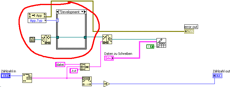

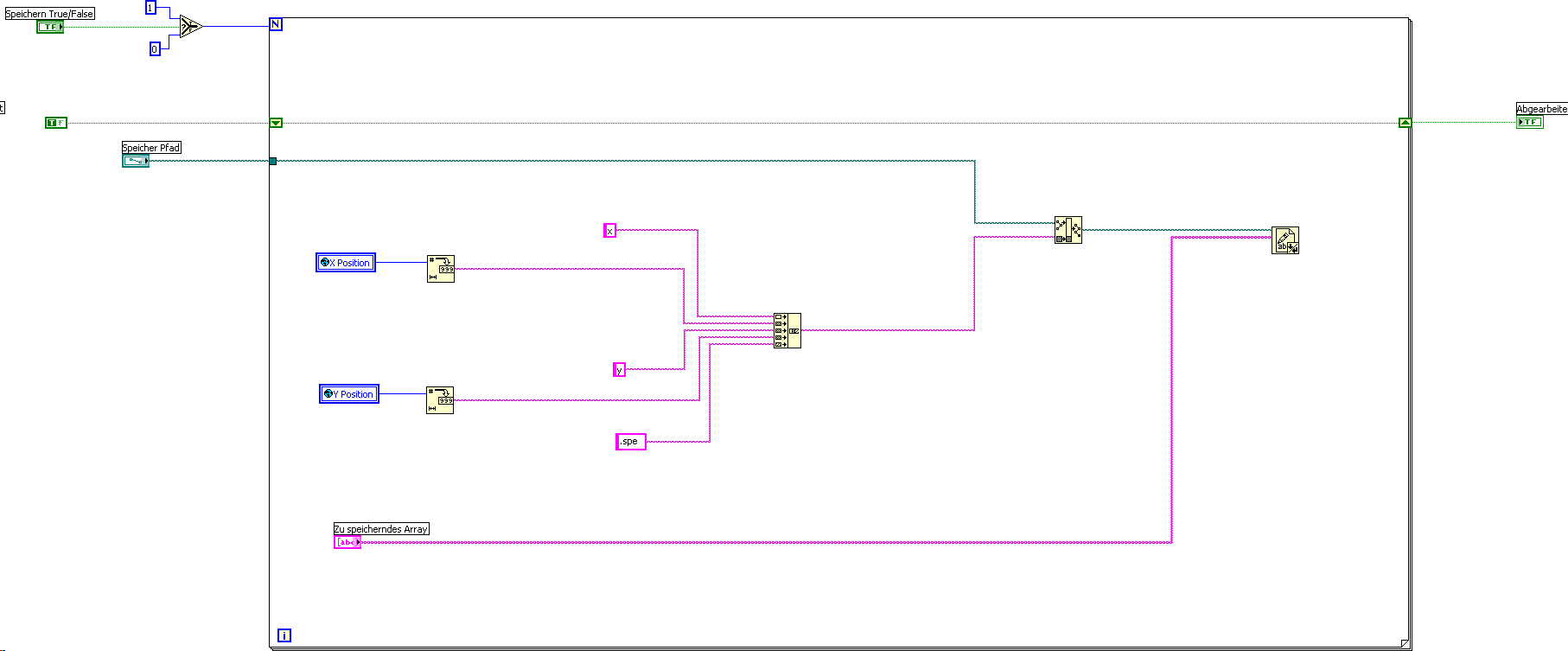

Soooooo, Top1
ich habe die Sache jetzt folgender maßen gelöst.
Eure Beispiele haben mir gute Hilfestellungen gegeben!
Bild:
' schrieb:Ich hab' Dir auch mal ein Bsp. gemacht.
Die Datei mit Deinen Array-Werten wird in dem Verzeichnis erstellt, wo Du die beiden VIs hin kopierst.
Das kannst Du aber ja im SubVI noch ändern, wenn Du willst.
Markus, welche Funktion hat die rotumrandete Property Node in deinem Beispiel SubVI?

17.11.2007, 19:29
String Array - Mit fortlaufendem Dateinamen als txt Datei abspeichern
Wenn Du eine EXE-Datei erzeugen willst, dann brauchst Du dieses Konstrukt, da sich da der Pfad ändert.
Durch diese Lösung klappt die Pfadangabe auch bei einer EXE-Datei problemlos.
Der Property-Node gibt an, ob das VI in der Entwicklungsumgebung oder als eigenständige Applikation (EXE-Datei) läuft.
