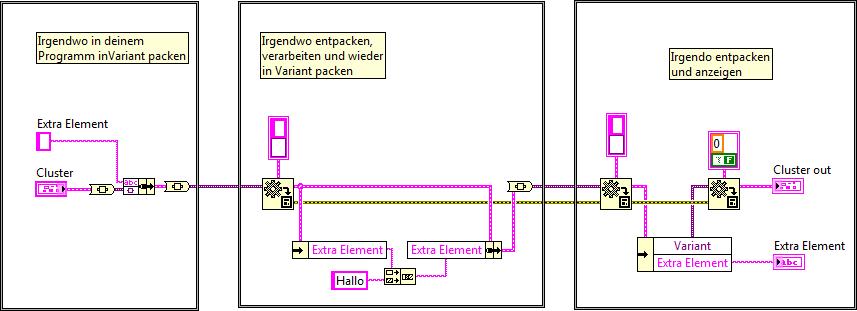

Und so meine ich es mit einem Extra Element:

Ja ich versteh das aber ich kann die Schnittstellen der VIs eigentlich nur noch mit sehr viel Aufwand ändern (--> will ich darum nicht)
Gibts denn keine Möglichkeit den Wert auszulesen?
Anbei die globaleVariable in Version 8.51. Es sind halt eigentlich nur eine Handvoll verschiederner Cluster aber dafür von jedem Cluster etliche.

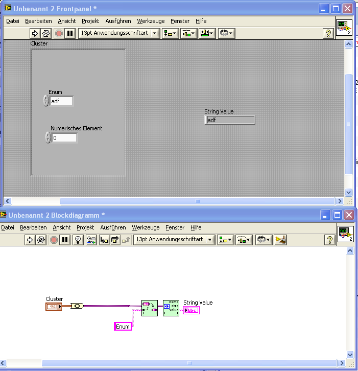

So schnell geben wir nicht auf. Wenn du dir OpenG hernuterlädst kannst du es wie im Beispiel machen. Viel Spaß damit.
Sonstige .zip  GetEnumData85.zip (Größe: 205,62 KB / Downloads: 224)
Edit: Ich hab die OpenG Funktionen mit ins zip gepackt.
Gruß Julius

' schrieb:So schnell geben wir nicht auf. Wenn du dir OpenG hernuterlädst kannst du es wie im Beispiel machen. Viel Spaß damit.
[attachment=47683:GetEnumf...tcluster.png]
[attachment=47684:GetEnumData85.zip]
@Schrotti:
Vielen vielen dank für den Tipp mit OpenG. Damit ist es ein Kinderspiel!
Auch die anderen VIs von OpenG sind klasse... Viele kleine Helferlein die das Leben leichter machen.
Danke!
Mein Problem ist damit gelöst.
