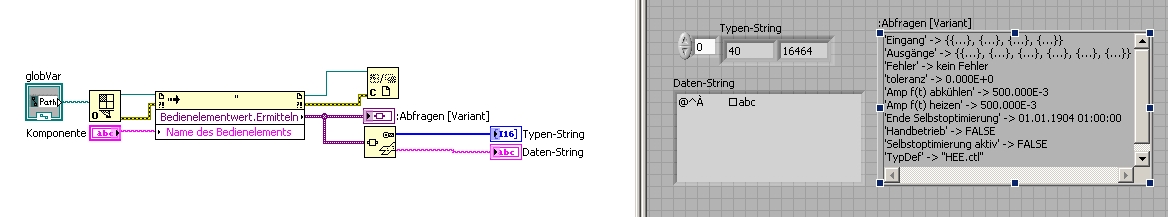

diese Variants machen machen mich fertig.
Kann mir jemand sagen wieso der im Screenshot dargestellte Aufbau nicht funktioniert?
Ich seh im Anzeigeelement welches in Get Variant Attribute rein geht die Zeile ''TypDef' -> "HEE.ctl"' und ich weiß, dass TypDel vom Typ String ist.
Wieso kann ich den Wert auf diese Weise nicht auslesen bzw wieso wird nix gefunden?

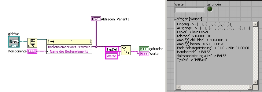

Weil das Attribut nicht vorhanden ist. Wenn ein Attribut vorhanden ist siehst du in der Variantanzeige folgendes:

' schrieb:Weil das Attribut nicht vorhanden ist.

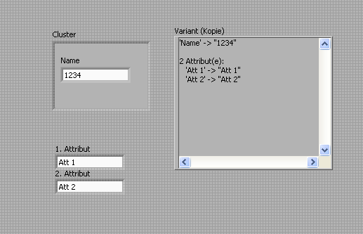

Hmm, schwierig nachzuvollziehen. Der Screenshot zeigt doch den Inhalt des Variants bevor ich einen Wert herauslesen will...
Selbst wenn ich mir in dem VI ein Cluster mit 2 Attributen erstelle, dies nach Variant konvertiere und dann einen der Werte auslesen will funktioniert es nicht. (siehe Bild)
Ich bitte um eine Erklärung...

Es gibt also einen Unterschied zwischen Attribut und Element.

Attribut gehört zum gesamten Viariant, du kannst zum Beispiel einen Sendezeitstempel oder ähnliches als Attribut dem Variant hinzufügen.
Dabei sind Elemente der eigentliche Inhalt des Variants.
Elemente auslesen kannst du z.B. so:

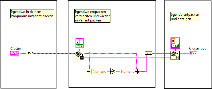

So wie ich es verstanden habe, hast du mehrere unterschiedliche Clusters. Dabei gibt es in jedem solchen Cluster ein bestimmtes Element, das dich interessiert. Du willst dieses Element extrahieren und verarbeiten.
Mein Vorschlag wäre dieses Element entweder als Attribut oder als ein getrenntes Element mitzuführen. Ich meine dein Variant kann auch einen anderen Variant beinhalten (also Verschachtelung von Variants). In dem inneren Variant hast du deinen eigentlichen Cluster. Und im äusseren dieses eine Element + innerer Variant.
Aber vorerst folgendes allgemeine Beispiel zur Verwendung von Variants. Das kennst du evtl. schon.
