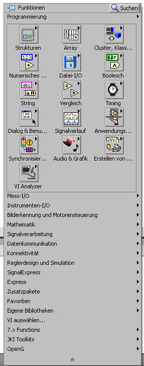

So ich hab nun herausgefunden, dass das DSC-Toolkit Bestandteil der "Extended Developer Suite" ist, welche ich darauf hin auch mal installiert hab.
Endergebnis, meine kleine LabVIEW-Umgebung ist unübersichtlich geworden...
Ich habe mal rum gesucht aber gefunden hab ich nichts was DSC heißt.
Worunter sind die VIs zu finden und welches such ich für meinen OPC-Browser eigentlich?

okay, ich hatte zwar alles mögliche installiert aber DSC war nicht dabei. Nun ist alles da... Ich werds mal in Ruhe testen.
Vielen Dank für die zahlreichen Hilfen.
