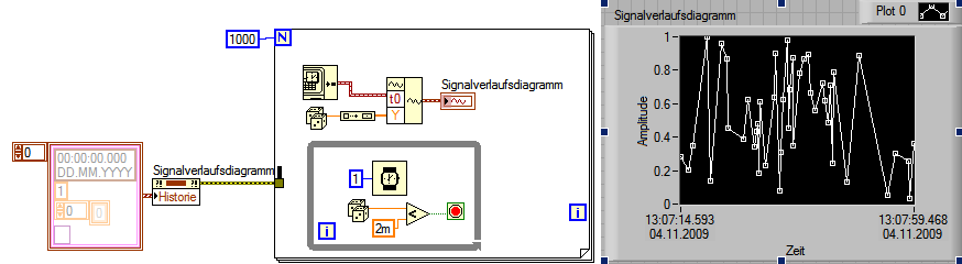

Das hat mir schon mal weitergeholfen Lucky. Nun habe ich eine Vorstellung welche Formate LabVIEW erkennt und wie man sie verknüpfen kann für einen XY-Graphen. In meinem Fall sind die Punkte aber nicht äquidistant. Es handelt sich um eine Langzeitmessung, die Kurzzeitmessergebnisse immer anfügt. Ergo können zwischen zwei Messungen auch mal 5 Tage vergehen, wenn die Maschine nicht läuft. Meine Vorstellung war, dass die x-Achse mit der Zeit "mitwächst", sodass immer der komplette Messzeitraum sichtbar ist. Wenn ich also ein Jahr lang messe, hätte ich gerne das komplette Jahr auf der x-Achse. Dass das mit der Zeit unübersichtlich wird weiss ich, es geht erstmal nur darum ob und wie ich das implementieren könnte.
Vielen lieben Dank für die Hilfe bisher. Ich habe nun schon einiges schaffen können.
04.11.2009, 13:27 (Dieser Beitrag wurde zuletzt bearbeitet: 04.11.2009 13:34 von Lucki.)
XY Graph mit fortlaufender Zeit
' schrieb:Meine Vorstellung war, dass die x-Achse mit der Zeit "mitwächst", sodass immer der komplette Messzeitraum sichtbar ist. Wenn ich also ein Jahr lang messe, hätte ich gerne das komplette Jahr auf der x-Achse. Dass das mit der Zeit unübersichtlich wird weiss ich, es geht erstmal nur darum ob und wie ich das implementieren könnte.
Da hast Du ausgesprochenes Glück. Das "Mitwachsen der X- Achse" ist ja überhaupt kein Problem, dafür gibt es Autoscale.
Und beim Sigalverlaufsdiagramm hat man die Möglichkeit, auch nicht äquidistante Werte aufzuzeichnen, allerdings ist das Eingabeformat dann etwas tricky.
Lv80_img
Sonstige .vi  Unbenannt_2.vi (Größe: 16,14 KB / Downloads: 783)
Mit dem Code in der While-Schleife habe ich versucht, das Gesetz des radioaktiven Zerfalls (Die Tickfolge beim Geigerzähler) nachzuahmen.
(Frage an die Experten: Geht das auch anders, etwa mit einer LV-Funktion?)
