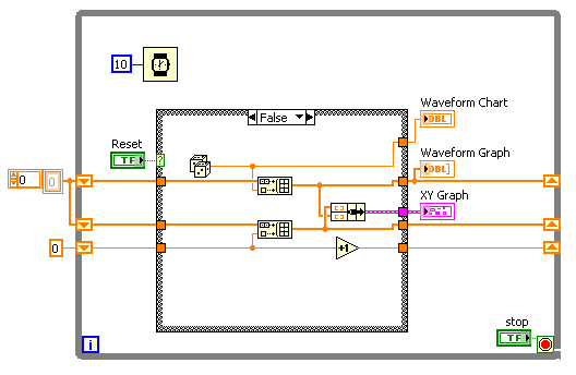

Das erstellen von Signalverläufen funktioniert einwandfrei. Ich möchte jedoch nach jedem
neustart des Programms mit dem Signalverlauf von neuem anfangen(Signalverlaufsgraph Leer).
Bei mir läuft die Zeit einfach immer weiter durch. Die Zeit soll bei jedem neustart des Programms mit 0 beginnen.

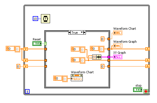

Schauen wir mal (hatten wir schon alles mal):
Zurücksetzen von Waveform Chart = Signalverlaufsdiagramm
Leeres "Element" in die PropertyNode "History" schreiben
Zurücksetzen von:
Waveform Graph = Signalverlaufsgraph
oder
XY-Graph = XY-Graph
Leeres "Element" an lokale Variable oder in PropertyNode "Value" schreiben oder InvokeNode "Reset To Default" verwenden (falls Default-Value "leer" ist).

Hier ist ein Bsp., wie Du einen Graph (bzw. Graphen) und einen Chart zurücksetzen kannst.

' schrieb:Aber gibt es das auch in einfach? ;-)
Die einfache Frage auf Deine einfache Antwort, wie man ein Signalverlaufsdiagramm rücksetzt, ist die:
Was die anderen Graphentypen anbelangt, so hattest Du a) nicht danach gefragt und b) beteht dort das Problem des Rücksetzens in der Regel nicht, da jeder neue Plot automatisch den alten löscht. (Oder höchstens dann, wenn sich jemand, während das Progamm läuft, durch längeres meditatives Betrachten eines leeren Graphen innerlich aufbauen möchte)
Im Beispiel von von Markus werden ja auch nicht diese Graphen rückgesetzt, sondern die Sammelpuffer in der Schleife, die man eben deshalb braucht, weil diese Graphen von sich aus keine alten Daten beim Einschreiben neuer behalten.
