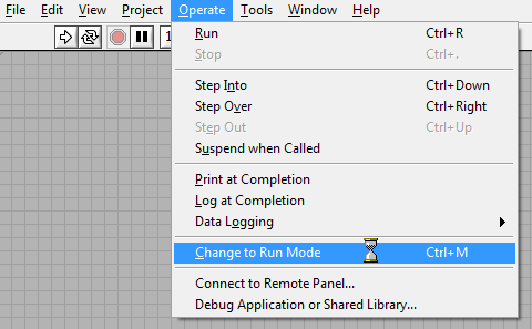

Wisst Ihr, warum ich das .vi nicht nicht kopieren kann, nachdem ich die ganzen Frontpanels der Express-VIs geöffnet habe? Es erscheint nur das "verschiebe"-Händchen, da kann ich also das .vi nicht zur kopie markieren. Hat das was mit Import in LV2009 zu tun?

Ich habe dir ja gezeigt wo du eines kopieren kannst.
Im Express musst du auf EDIT-Modus umschalten, dann kannst du das auch rauskopieren.

' schrieb:Wisst Ihr, warum ich das .vi nicht nicht kopieren kann, nachdem ich die ganzen Frontpanels der Express-VIs geöffnet habe? Es erscheint nur das "verschiebe"-Händchen, da kann ich also das .vi nicht zur kopie markieren. Hat das was mit Import in LV2009 zu tun?
Dies VI ist reentrant. Deshalb , wie RoLe schon sagt, Strg-M drücken, um in den Edit-Modus zu gelangen.
