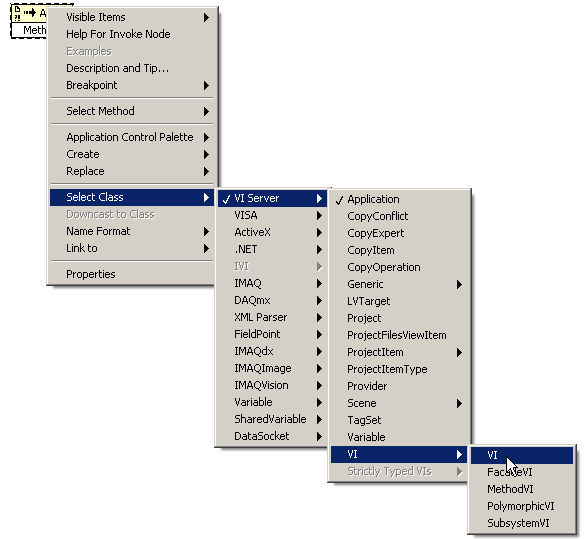

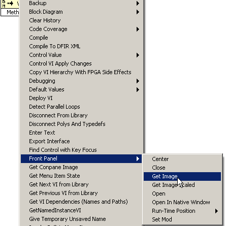

Ich tippe mal darauf, dass gottfried eher das hier wissen will:
1.)Allgemeine InvokeNode im BD plazieren:
2.) Class VI auswählen:
3.) Entsprechende InvokeNode auswählen:

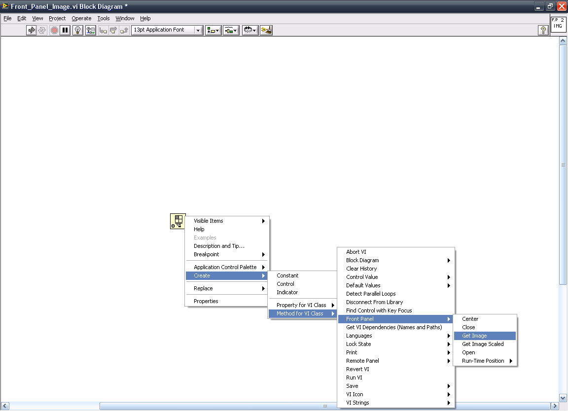

Ich mach's so:
1. "Open VI Reference" im BD einfügen, am Eingang den Pfad für das FP anschließen, das gedruckt werden soll.
2. Den Ausgang rechtsklicken und die Methode direkt erstellen:
