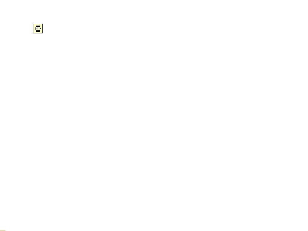

28.04.2006, 10:49
Rolf Offline
Beiträge: 38
Registriert seit: Jul 2005
7.1
Langsam laufendes Programm
@ marker
Wie hoch sollte ich die Wartezeiten veranschlagen, damit ich auf der sicheren Seite bin?
Meinst du das Symbol?

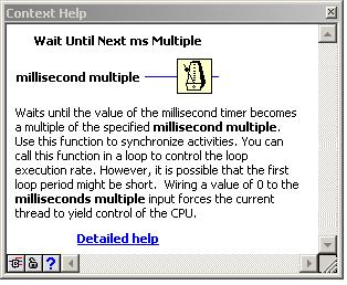

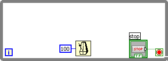

28.04.2006, 10:54
Nimm lieber dieses Symbol, wie unten im Bild.
Wartezeiten hängen von deiner Anwendung ab. Das musst du selber entscheiden.
Wie ist denn die CPU-Auslastung bei dir, wenn deine Anwendung läuft?
Gruss
28.04.2006, 10:54
marker Offline
Beiträge: 226
8.2.1
Ich meine das unten gezeigte Symbol.
Der Wert sollte so gewaehlt werden, dass er sinnvoll fuer Deine Applikation erscheint.
Geht's z.B. nur um die Aktualisierung einer Oberflaeche reicht meist ein Wert von 500ms.
Marko
