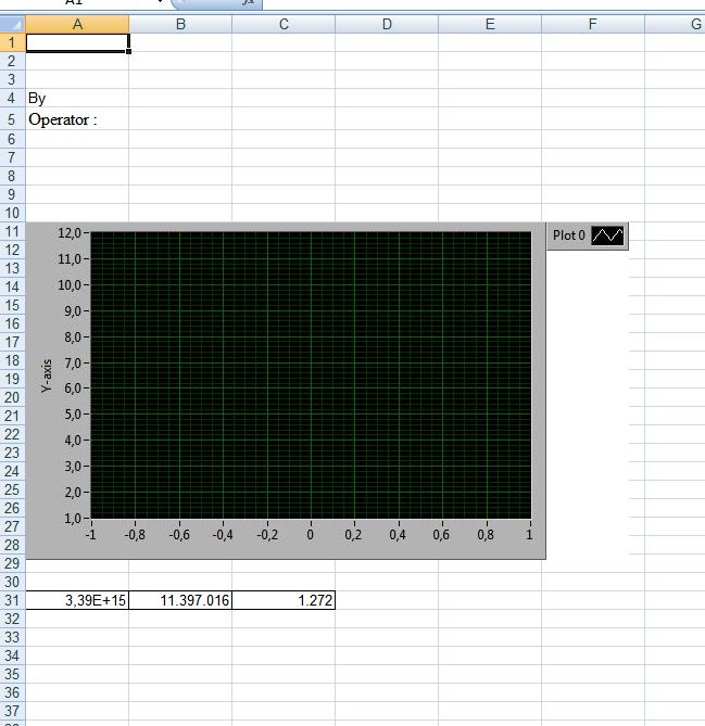

Hallo zusammen!
Zunächst eine kurze Zusammenfassung was ich machen möchte: Ich messe einen Weg mithilfe eine Inkrementalgebers und gleichzeitig eine Spannung über das NI-USB-6009. Ich möchte, um genauer zu sein einen Profilverlauf aufzeichnen. Die Messdaten sollen in einer Excel-Datei gespeichert werden, in der zum einen die Messdaten in zwei Spalten aufgeführt sind und zum anderen ein Graph erstellt werden soll. Der Graph sollte auch ein normales Excel-Diagramm sein und kein Bild. Ich arbeite mit Labview 2009 und dem dazu passenden Report Generation Toolkit (nachfolgend RGT genannt).
Mir ist nicht ganz klar wie das RGT zu benutzen ist. Die Tutorials auf der NI-Seite sprechen von einer RGT-Palette - ich habe lediglich ein Express-VI in dem ich einige wenige Einstellungen vornehmen kann. Gehe ich da richtig vor, wenn ich die beiden Signale (Weg und Durchmesser) zu einem Signal kombiniere und dann mit dem Express-VI verdrahte (siehe Anhang)? Wenn ich das ganze so verdrahte, erhalte ich eine ziemlich hässliche Excel-Tabelle, die lediglich zwei zufällig gemessene Werte enthält und ein Graph als Bild(Anhang 2) . Wie genau funktioniert das bzw. wo kann ich das nachlesen?
