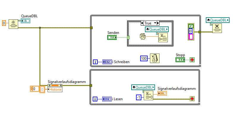

Hallo LV-New,
um das Blockdiagramm übersichtlicher zu machen kannnst Du lokale Variablen verwenden.
LV2018
Wenn Du in den Beispielen nach Queue suchst findest Du zB: "Channel Basics.lvproj", dort wird erklärt wie Datenaustausch zwischen parallelen Schleifen auch noch gehandhabt werden kann.
kpa
18.0 .vi  Queue1.vi (Größe: 17,7 KB / Downloads: 210)
