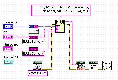

' schrieb:öhm Problem was ich jetzt habe was mach ich mit dem DataVariant das ich des evtl in nen Tabel schreibn kann? des haut irgendwie net hin mit Variant to Data...[/i][/b]
2.Problem/Frage:
ICh habe zZ nen Table erstellt der ganz einfach ALLES was in einem Table ist ausgibt, soll auch so sein, ABER jetzt schreibt er mir oben beim öffnen der verschiedenen Tabellen keine neue Spaltenbezeichnung hin! WHY?
Ich hab mal zu den beiden Problemstellungen jeweils ein Bild Hochgeladen um meinen bisherigen aufbau dieser 2 abfragen zu zeigen!
aber shconmal thx für die ganzen tipps!
du kannst keine Variant in die Tabelle schreiben. Auch ADO funktioniert in dem Fall über SQL-Statements. Das NI Toolkit wandelt den Variant in einen SQL String um und geht dabei davon aus, dass du die einzufügende Zeile als Cluster zur Verfügung stellst. Das kann man aber (schneller & effektiver) selber machen, in dem man die "Format Into String" Primitive verwendet und den SQL-String selbst zusammenbaut:
(Beispiel mit ADO-Toolkit ...)
