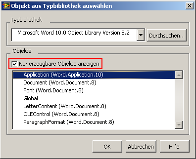

also dein VI funktioniert bei mir auch nicht. Und hättest du dir das Ganze mal im Highlightmodus angeschaut, hättest du auch gesehen, das der Fehler schon beim Öffnen der Referenz entsteht.
Ich vermute mal du hast mit rechtsklicken und dann ActiveX Klasse auswählen einfach nach Word gesucht und das erst Beste genommen.
Sowas hier:
Vermutlich hast du die Checkbox einfach übersehen, denn:
wenn du ein Objekt erzeugen willst, dann solltest du keine Referenz auf nicht-erzeugbare-Objekte benutzten.
Gruß SeBa
PS:
Du vergisst alle Referenzen wieder zu schließen,
statt Errorcluster-Out (den du selber anschauen musst) würde dir zum Testen ein einfacher Fehlerbehander mehr helfen,
Filename erwartet Daten vom Typ Variant nicht String, LV erledigt das für dich (daher der rote Punkt).
