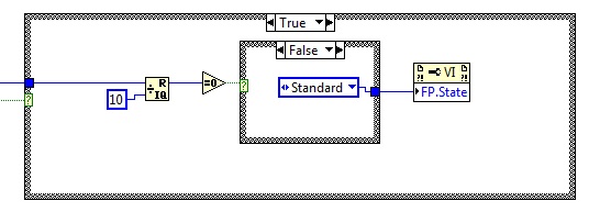

Labview hängt sich auf
03.09.2012, 10:38
RE: Labview hängt sich auf
(03.09.2012 08:30 )Scherni schrieb:  Der Computer wird immer über die Nacht gelockt.
Genau das dürfte das Problem sein. Darauf reagiert LabVIEW nicht besonders gut.
Abhilfe könnte ein Eintrag "runAsService=True" in der entsprechenden INI-Datei schaffen:
http://labviewwiki.org/LabVIEW_configura...ion_System
Danke für den Tipp!
Wo finde ich denn die entsprechende INI-Datei?
Hatte heute den Computer nicht gelockt und er hat trotzdem nach ca 10h ohne Bewegung wieder aufghort weiterzuarbeiten. sobald ich in der früh die Maus bewegt habe lief er weiter.
Habe jetzt auch noch mal alle Energieeinstellungen überprüft. Ist alles aus.
Kann man direkt in Labview etwas umstellen?
(04.09.2012 06:35 )Scherni schrieb:  Wo finde ich denn die entsprechende INI-Datei?
Wenn du das VI direkt aus LabVIEW heraus ausführts, dann ist die LabVIEW.ini relevant. Die liegt im Verzeichnis, in dem auch die LabVIEW.exe liegt (Programme»National Instruments»LabVIEWXXXX)
*ini-Einträge werden erst nach Neustart wirksam.
Läuft das ganze als eigenständige Applikation, dann ist die *.ini-Datei der komplierten *.exe relevant. Die liegt im gleichen Verzeichnis, in der die *.exe liegt und hat auch den gleichen Namen.
das problem tritt leider wieder auf! Jetzt auch öfter schon nach ca 1-2h ohne bewegen der Maus
hat noch jemand eine andere idee?
Kann es etwas damit zu tun haben, dass auf dem rechner nur eine Testversion von Labview installiert ist.
lg scherni
konnte das Problem jetzt mit einem Property Node lösen, der das Fenster maximiert/minimiert. (siehe Bild)
Ist vermutlich nicht die schönste art, aber es funktioniert wenigstens!
