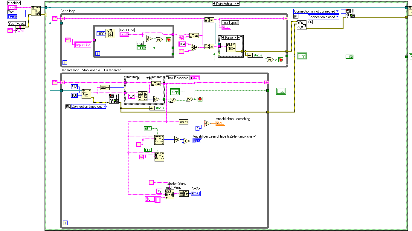

String auslesen
Es wäre cool, wenn du das VI für mich auf LabVIEW 8.5 runterspeichern könntest, dann kann ich mir das ganze ein bisschen genauer ansehenWink

String auslesen
' schrieb:Finde den Fehler nicht Dry
Mit dem Anzahl_Zeichen.vi Funktioniert und im in mein Programm nicht.
Verbinde mal das Anzeigelement "Response" direkt nach unten ohne locale Variable.
Damit wird es erst ausgeführt, wenn alle Daten da sind. Datenfluss als Stichwort.

' schrieb:Ich würde es so machen:
Und damit ich ich auch einen Vorwand habe mich ins Gespräch zu bringenMellow mache ich es eben mal so:

String auslesen
Ja, das hatte ich auch ausprobiert.
Aber was passiert, wenn nach dem letzten Leerzeichen nur noch 2 Zeichen kommen. Das ist dann ja kein vollständiger 4er Block. Aus diesem Grund hatte ich der von mir gezeigten Variante deiner den Vorzug gegeben.
Allerdings ist es eine Frage für selma ob Sie nur vollständige Blöcke zählen will oder es Ihr egal ist.

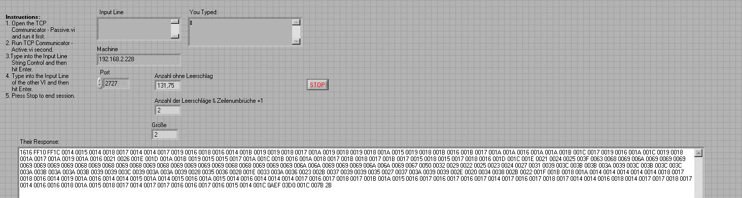

String auslesen
Also wenn ich so einen String sehe:
' schrieb:Die ich jetzt mal hier darstelle :-)
6219 C019 F91A 231A C41B 721B 661A DD1A AA1A 561A 4E1A 231A 201A 3319 AC19 9C18 FE19 4525 0E49 0037 0025 006C
da tippe ich darauf, dass die String-Anzeige auf HEX-Anzeige steht. Und dann sind das keine echten Leerzeichen, sondern ein String in HEX-Anzeige wird halt so dargestellt, immer 2 HEX-Zahlen (00-FF), dann ein Leerzeichen. Ist so...

Guten Morgen,
' schrieb:Es wäre cool, wenn du das VI für mich auf LabVIEW 8.5 runterspeichern könntest, dann kann ich mir das ganze ein bisschen genauer ansehenWink
Na Klar
Sonstige .vi  Anzahl_Zeichen.vi (Größe: 7,56 KB / Downloads: 184)

' schrieb:Also wenn ich so einen String sehe:
@selma:
Kopiere die String-Anzeige zumindest mal in ein neues VI und lad es dann hier hoch (aber nicht vergessen, Make Current Values Default vorher zu klicken).
Die daten sind in Hex, löst man den das anders, muß wohl den so kommt nix gescheites raus.
Habe noch zwei Screenshot gemacht und habe alle drei Vorschläge in mein VI eingebunden.
Wie auch gewünscht ein neues VI.
Sonstige .vi  Anzahl_Zeichen.vi (Größe: 9,6 KB / Downloads: 190)

String auslesen
' schrieb:Die daten sind in Hex, löst man den das anders, muß wohl den so kommt nix gescheites raus.
Scherzkeks, dir ist schon klar (oder doch nicht), dass die "Leerzeichen" in der String-Anzeige:
also z.B. das "Leerzeichen" zwischen x16 und xFF, welches ich einmal markiert habe, in Realität im String nicht vorhanden sind. Das ist nur eine Formatierung des Strings zur besseren Lesbarkeit. Es werden immer 2 ASCII-Zeichen als Hex-Code dargestellt, dann wird ein Leerzeichen dargestellt (es ist an dieser Stelle nicht im String vorhanden!).

String auslesen
' schrieb:Scherzkeks, dir ist schon klar (oder doch nicht), dass die "Leerzeichen" in der String-Anzeige:
[attachment=51450:Image01.png]
Nö, das war mir nicht klar.
Das heißt ................???
Nach mühseligen nachzählen müßten es so ca. 264 Datensätze sein.
