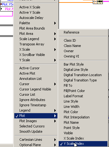

ich glaube, ich bin durch meinen Beitrag weiter oben für ein Missverständnis verantwortlich.
Nicht die PropertyNode "Active Y Scale" weist einen Plot einer bestimmten Y-Achse zu, sondern die PropertyNode "Plot->Y Scale Index", so wie das auch schon ThomasB geschrieben hat.
Bitte meinen Fehlbeitrag zu entschuldigen.

Verläufe unterschiedlichen y-Achsen zuordnen
np ;-)
Hatt mir nur nen weekend gekostet... aber als kleine Wiedergutmachung (;-)) könnteste mir vllt sagen ob es möglich ist die verschiedenen Achsen umzubenennen...
was ich damit meine ist folgendes: ich weise den plots ja inzwischen die Namen der im Enum gewählten Variablen zu und auch den Achsenindex, wäre es jetzt noch möglich jeweils die durch den Achsenindex gewählte Achse auch noch den Variablennamen zu geben?
Ich habe es nämlich über den Property Node Y-Scale_Name Label_Text versucht, da wird aber immer nur die 1. Y-achse überschrieben...
gruß
escaflowne
21.04.2008, 15:13
"Y Scale Name Label Text" ist (so aus dem Kopf raus) sicherlich die richtige PropertyNode. Aber hier musst du jetzt definitiv zuerst per "Active Y Scale" die entsprechende Skala auswählen. Woher soll LV denn sonst wissen, welche y-Skala du verändern willst?
MfG, Jens
