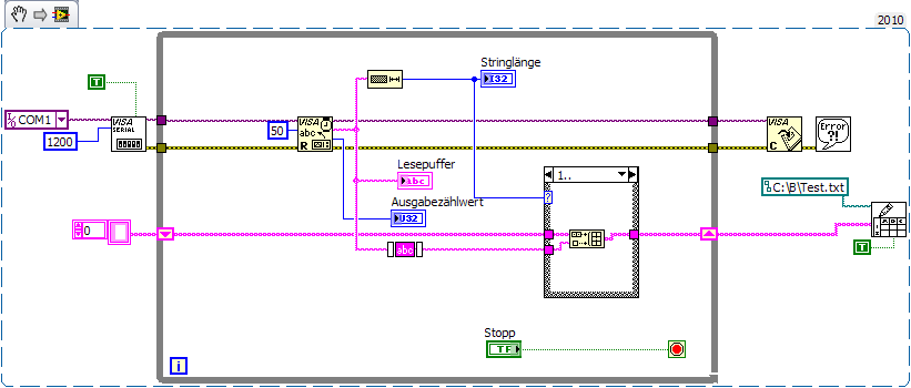

Hallo Leute,
vielen dank für die viele hinweise und Vorschlage...das Mit der Max und Min Funktionniert mittleweile(Beitrag # 3 und #11 waren sehr hilfreich).

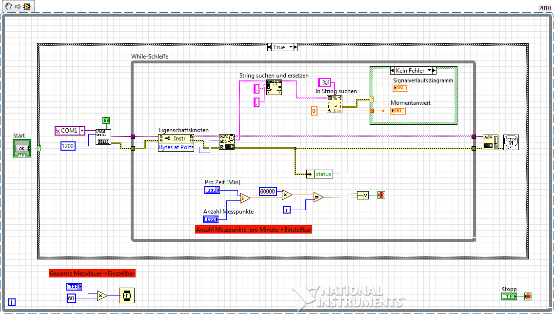

jetzt habe Schwierigkeiten mit der 'Zeit Einstellung'.
Ich versuche es mit ienen Flussdiagramm darzustellen.
Start gedrueckt ---> Ja----> Messung starten (Läuft bis gesamte Messdauer )--> (Sensor überträgt Anzahl messwerte in einer bestimmte zeit(Beides einstellbar)).
Abbruchbedingung ist die Stop Taste...
leider habe viel versucht aber keine Brauchbare lösung hat funktionniert und bekomme manschmal Visa fehler(zeitüberschreibung....->fuge morgen einen screeshoot des Fehles).
wär echt spitze wenn mir das jemand erklären könnte, ich zweifel grad echt an mir selbst...
Anbei meine Last VI...
Gruß Lebig

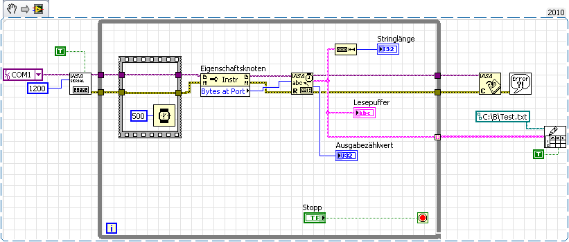

Wenn Du mich fragst: Die Kombination "Bytes at Port" --> "Lesen dieser Bytes" ist, wenn es um das Lesen von Daten geht, immer eine wackelige Konstruktion, wenn es denn überhaupt funktioniert. Denn Du willst ja nicht irgendwelche Bytes lesen, die zu einem bestimmten Moment zufällig im Empfangspuffer sind, sondern man möchte immer genau diejenigen Bytes lesen, die zu einem volständigen Datensatz gehören. Das erreicht man so nicht.
Vorschlag: Poste mal den erwarteten String, dann kann man Dir auch sagen wie man es machen kann. Vorweg sei gesagt, daß es optimal wäre, wenn jeder Datenstring mit einem Abschlußzeichen, also z.B "\n", enden würde.

(05.09.2011 12:34 )Lucki schrieb:  Wenn Du mich fragst: Die Kombination "Bytes at Port" --> "Lesen dieser Bytes" ist, wenn es um das Lesen von Daten geht, immer eine wackelige Konstruktion, wenn es denn überhaupt funktioniert. Denn Du willst ja nicht irgendwelche Bytes lesen, die zu ein einem bestimmten Moment zufällig im Empfangspuffer sind, sondern man möchte immer genau diejenigen Bytes lesen, die zu einem volständigen Datensatz gehören. Das erreicht man so nicht.
Servus Lucki,

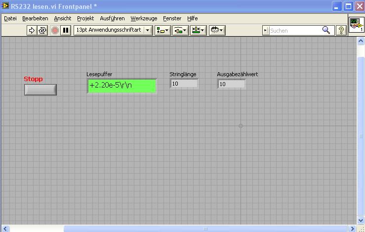

also habe nochmal das thema "Bytes at Port" angeschaut und es kommt diesen String: "+1.32e-3\r\n" oder "+1.173e-5\r\n"
(Anbei einfacher bsp Rs232 lesen mit Snippet und empfangene Text datei).
hoffe ihr könnt helfen
Gruß Lebig

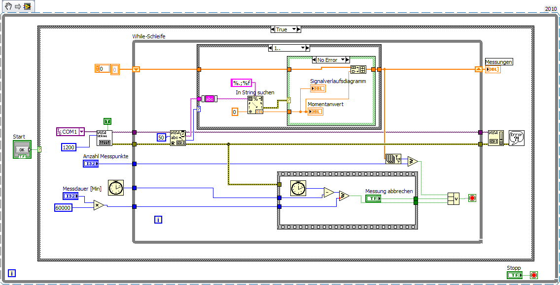

So, erst mal wegen der VISA-Zeitüberschreitungen, stell mal das Lesen um:
Da deine Nachrichten IMMER mit einem \r\n enden, kannst du bei VISA-Read einfach eine "große" Zahl bei der Anzahl der Bytes einstellen, und stattdessen auf den Termination-Char warten.
Das hast du (zufälligerweise oder auch absichtlich) schon so konfiguriert.
VISA-Read wartet jetzt solange auf Zeichen, bis es den Termination-Char findet ODER bis die Anzahl der gewünschten Bytes dar ist.
Zusätzlich solltest du noch mögliche fehlerhafte Übertragungen abfangen. Es ist nicht ungewöhnlich, dass mal über RS-232 eine Nachricht ausbleibt. Das muss man halt entsprechend berücksichtigen.
EDIT: Zum Problem aus Frage #21:
So weit ich bisher aus deinem Code schließe, überträgt dein Sensor einfach unaufgefordert immer wieder seinen Messwert. Da du an dieser Rate nichts einstellen kannst, macht es auch keinen Sinn, einen Wert "Pro Zeit [Min]" einzugeben.
Du musst dich also entscheiden: Soll eine Messung eine gewisse Zeit dauern oder x Werte erfassen? Alternativ könnte man noch beide Bedingungen per ODER verknüpfen.
EDIT 2: Das könnte z.B. so aussehen:
07.09.2011, 08:59 (Dieser Beitrag wurde zuletzt bearbeitet: 07.09.2011 09:05 von Lucki.)
Beitrag #29
RE: Messgerät über RS-232 ansteuern
Also ich schließe mich der Antwort von Jens an und empfehle, alle anderen Einlese-Experimente ad Acta zu legen.
Wenn unaufgefordert und kontinuierlich gesendet wird, mußt Du natürlich jeden Wert auch empfangen, damit der Empfangspuffer nicht überläuft. Du muß aber nicht jeden Wert speichern. Wenn Du nur einen Wert pro Minute haben willst, dann verwendest Du eben nur einen Wert pro Minute zum Speichern. Hilfreich dafür wäre z.B. das VI "Verstrichene Zeit": Immer wenn die verstrichene Zeit true ist, wird der Wert nicht nur empfangen, sondern auch verwendet. (Ich selbst würde es allerdings nicht so machen. Ich nutze jede Chance zur Mittelwertbildung. Hier würde ich aus den Werten von einer Minute den Mittelwert bilden und diesen Wert speichern)
