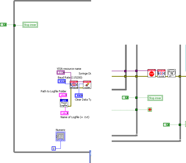

Ich habe mich weiter durchs Forum gelesen und hier waere mein naechster Versuch.
Ich habe an der aeusseren while-Schleife eine Boolean False mit einer lokalen Variable von "Stop inner"-Button verknuepft. Damit wird ja zunaechst sichergestellt, dass der Button nicht zufaelligerweise auf True steht.
Der "Stop inner" Button hat nun die mechanical action "Switch when released".
Am Ende der unteren, inneren while-Schleife habe ich wieder ein Boolean-False gesetzt und ausserhalb dieser while-Schleife mit einer lokalen Variable von "Stop inner" verknuepft.
Weil ich dich nicht verstanden habe, weiss ich nicht, ob du sowas meinst.
Wenn ich das mit dem Datenfluss kapiert habe, dann wird doch erst alles ausgefuehrt, wenn alle Ports belegt sind oder when die untere, innere while-Schleife beendet ist. Haette ich nicht damit schon eine Sequenzierung, sowohl bevor die beiden inneren Schleifen starten als beim Zuruecksetzen des Buttons "Stop inner" rechts an der unteren, inneren while-Schleife?
HIer noch zwei Photos, was ich geaendert habe. Links auf dem Bild ist die Verknuepfung an der aeusseren Schleife links zu sehen, rechts zeigt die rechte auessere Seite der unteren, inneren while-Schleife.

Re: StopLabVIEW funktioniert nicht.
Das lag daran, dass die obere, innere while-Schleife wohl nicht gestoppt worden ist. Ich habe einen dritten Eventcase eingefuegt, der value change of "Stop outer" weitergibt und diese ebenfalls stoppt. Ich habe dafuer eine lokale Variable von "Stop outer" in die Eventstruktur der oberen, inneren Schleife gelegt. Darf man das machen?
Ist es egal, ob "Stop outer" in dieser Evenstruktur sitzt, die entsprechende lokale Variable in der unteren, inneren while-Schleife oder umgekehrt?
Ich habe beides ausprobiert und es scheint keinen Unterschied zu machen.
Ich denke, es werden dann mit einem Button sowohl die beiden innern als auch die auessere Schleife gestoppt. LabVIew bricht jedenfalls sofort ab.
