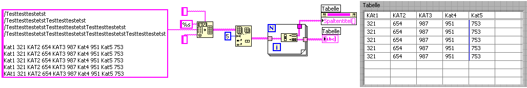

Ich habe eine Datei die folgendermaßen aufgebaut ist:
/Testtesttestetst
/TesttesttestetstTesttesttestetst
/TesttesttestetstTesttesttestetstTesttesttestetst
/TesttesttestetstTesttesttestetstTesttesttestetstTesttesttestetst
Kat1 321 KAT2 654 KAT3 987 Kat4 951 Kat5 753
Ich möchte nun die Datei einlesen, den oberen Teil mit den Slashes weglöschen und dann den weiteren Teil mit den Kategorien und Zahlen neu ordnen und in eine Multicolumnlist einfügen.
Die Multicolumnlist sollte dann so aussehen:
Kat 1 Kat2 Kat3 Kat4 Kat5
321 654 987 951 753
321 654 987 951 753
321 654 987 951 753
321 654 987 951 753
321 654 987 951 753
Hat jemand vielleicht schon so eine Funktion geschrieben?

' schrieb:Hat jemand vielleicht schon so eine Funktion geschrieben?
Wohl kaum.
Das müßte weiterhelfen:
Lv82_img
Edit: Habe VI und Bild gegen etwas Einfacheres ausgetauscht
Sonstige .vi  Text.vi (Größe: 12,13 KB / Downloads: 243)
