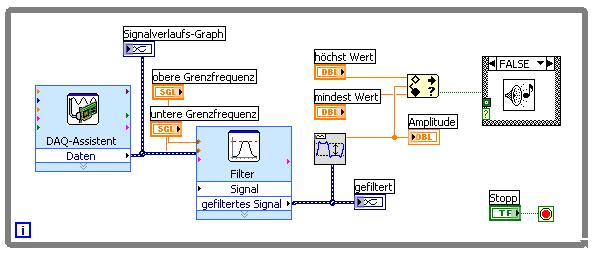

Es handelt sich um meine Schaltung (siehe Bild) die ein Signal vom USB-6009 bekommt und anhand der Amplitude einen Ton ausgeben soll, was ja auch soweit funktioniert.
Das Problem dabei ist, dass ich stets zwei Fehlermeldungen im Wechsel bekomme, die den Buffer, Abtastwerte etc betreffen.

Im DAQ-Assistenten ist kontinuierlich eingestellt sowie 1000 zu lesende Werte und 1k Rate. Änder ich die Werte und/ oder die Rate ändert sich nichts bezüglich der Fehlermeldungen.
Tu ich dann im DAQ-Assi den Frontpanel öffnen, bietet sich die Möglichkeit den timeout bei read.vi zu ändern, aber das nützt in diesem Falle auch nichts. Ebenfalls kann man die "Anzahl der Samples pro kanal" bei read.vi ändern, voreingestellt ist -1, was ich merkwürdig finde. Wenn ich es auf 1 setzte, dann läuft zwar meine Schaltung eine Weile, aber mir fehlt da das Verständnis um hinterzusteigen, was die einzelnen Elemente bewirken.
Liege ich da mit meiner Suche in der richtigen Richtung oder bin ich da total falsch und es sind andere Gründe warum dies nicht funktioniert? liegt es vielleicht auch nur am PC? Ist zwar kein highend-PC, aber auch nicht das schlechteste. Generell läuft das Programm recht langsam bzw hohe Reaktionszeiten, wenn es kurz mal läuft.

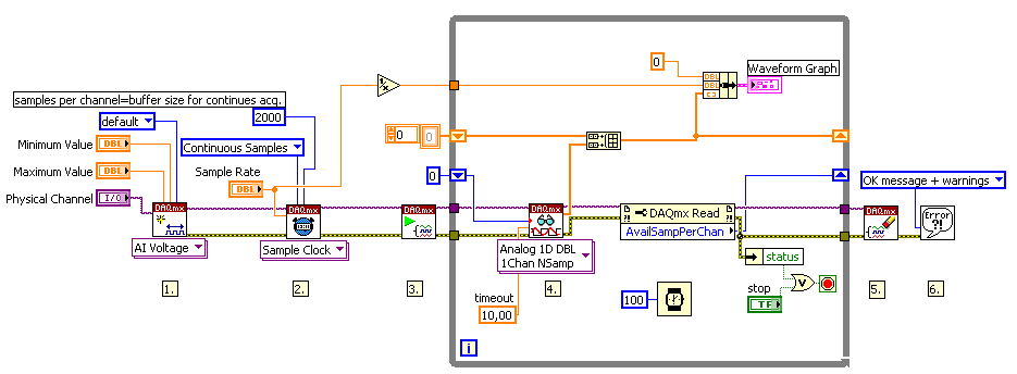

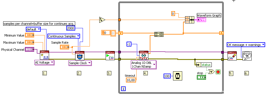

Ich bin ja der Meinung, kontinuierliche Datenerfassung gehört so aufgebaut:
-Nachschauen, wieviele Samples vorhanden sind und dann diese Auslesen, und das in einer While-Loop,
ODER:
-Erst 0 Samples auslesen, dann Nachschauen, wieviele Samples inzwischen im Buffer sind, dann diese Anzahl im nächsten Durchlauf einlesen.
Hierzu ein modifiziertes Bsp. aus dem NI-Examplefinder:
Lv80_img
Sonstige .vi  Cont_Acq_Graph_Voltage_Int_Clk_Modified.vi (Größe: 41,39 KB / Downloads: 405)
MfG, Jens
EDIT: Es geht natürlich auch, einfach in der Loop immer alle gerade verfügbaren Samples auszulesen. Sieht dann so aus:
Jetzt muss man eigentlich nur noch aufpassen, das Puffergröße, Datenerfassungsrate und Geschwindigkeit der Datenleseloop zueinander passen, also Puffergröße > Rate * Zeit der Leseloop.

Hier drunter zu finden.
Und hier (ohne Garantie, ob das Runterkonvertieren geklappt hat):
Lv71_img
Sonstige .vi  Cont_Acq_Graph_Voltage_Int_Clk_Modified.vi (Größe: 73,57 KB / Downloads: 409)
MfG, Jens

Jedenfalls funktioniert dein geändertes Beispiel.. Fast zumindest.. das Signal was ausgegeben wird, wird nur einmal dargestellt, also kein bewegendes Signal, obwohl das Programm an sich noch läuft.. Liegt es vielleicht daran, das selbst das Übertragen/ Auslesen vom Gerät in der Schleife geschehen muss?
Noch eine weitere Frage zum Verständnis, es herrschen ja doch oft ähnliche Wörter:
Zu lesende Werte = Number of Samples = Buffergröße!?
und Samples pro Kanal = zu lesende Werte?
Buffergröße > Rate * Zeit, (wartende Zeit von "wait" ?)
also zB wenn Rate 1000Hz ist und der wait-timer auf 10 ist, dann muss Buffer mind. 10000 sein!?
:)danke im Voraus
lg Tonii

Keine Ahnung, wie du dein VI jetzt aufgebaut hast, wahrscheinlich, mein Bsp. zeigt kontinuierlich das Signal.
' schrieb:Noch eine weitere Frage zum Verständnis, es herrschen ja doch oft ähnliche Wörter:
Meinst du jetzt die Übersetzung der englischen Bezeichnung zum deutschen LabVIEW? Da muss ich passen.
' schrieb:Buffergröße > Rate * Zeit, (wartende Zeit von "wait" ?)
Fast, da die Zeit bei wait ja in ms angegeben ist, als bei 10 = 10 ms hast du 1000Hz*0,01s = 10, ansonsten hst du hier richtig verstanden. Würde die Buffersize bei kontinuierlicher Erfassung aber großzügig bemessen.

' schrieb:Keine Ahnung, wie du dein VI jetzt aufgebaut hast, wahrscheinlich, mein Bsp. zeigt kontinuierlich das Signal.
Ich versuche mich an deinem Beispiel, aber ich bekomm als Signalausgabe nur ein stehendes Signal welches sich auch nicht ändert bei Veränderungen der Schaltung. Liegt vermutlich an den zusätzlich eingefügten Modulen!?
