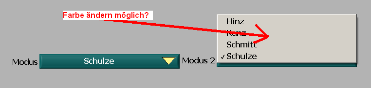

Hallo LVF,
habt ihr ne Ahnung, ob es möglich ist, den Hintergrund eines Ring-oder Enum-Auswahlfeldes anders zu färben? Das Control selber ist ja schnell umgefärbt, beim Draufklicken öffnet sich die Auswahl aber immer in "Standard-Grau"...siehe Anhänge!
Sonstige .ctl  RingCtl.ctl (Größe: 4,29 KB / Downloads: 309)
Gibt's da nen Trick?:blink:Ist zwar nur Spielerei, aber nett wär's trotzdem...

Hintergrundfarbe von Ring-Auswahl-Feld
MenuBackground
Jou, danke! Hatte es schon gefunden...ist aber schade, da damit alle Menüs geändert werden...ist für mich also nicht zu gebrauchen...
Hat jemand ne Idee für nen hübschen Workaround?
Erst mal nicht, aber das wäre doch gleich mal wieder was für das Product Suggestion Center.
MfG, Jens
