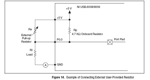

-Warum ist ein Widerstand zwischen 5V und P0.6.

Der Widerstand sieht ganz nach einem Pull-Up-Widerstand aus.

' schrieb:-Warum ist ein Widerstand zwischen 5V und P0.6.
Das ist wie Markus schon richtig erkannt hat, ein Pull-Up Widerstand. Damit kannst du den Strom zum Treiber externer Komponenten erhöhen. Wenn der Widerstand extern angebracht wird, kannst du auf MAXIMAL 8.5 mA kommen!
Steht im Manual...Tongue
Gruss
