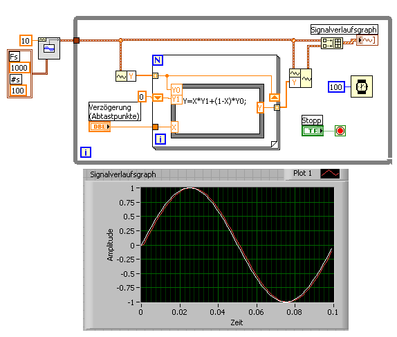

Problem 2: ich taste zwei Eingangssignale ab und möchte sie graphisch darstellen. Nun will ich aber einen Graphen davon um eine gewisse Phase verschieben. Der Hintergund ist, dass sich auf Grund des so genannten Interchannel Delays, die zwei Signale etwas verschieben. Nun möchte ich diesen Delay kompensieren, indem ich irgendwie den Graphen wieder "zurecht" rücke...

2. Ich sehe z.Z. zwei Möglichkeiten: entweder über eine 2. x-Achse (nehme mal an, dass sowas möglich ist), oder indem zu explizit das Array veränderst, das dem Graphen übergeben wird. Letzteres ist wohl einfacher. Beim zweiten Verlauf also alle x-Werte durchgehen und den Offset kompensieren...

' schrieb:Problem 2: ich taste zwei Eingangssignale ab und möchte sie graphisch darstellen. Nun will ich aber einen Graphen davon um eine gewisse Phase verschieben.
Zu der von monoceros genannten zweiten Möglichkeit ist ein FIR-Filter geeignet. Bei Vorwärtskoeffitzienten 0, 1, 0, 0... würde die Kurve um dt verzögert, bei Koeffizienten 0.2, 0.8, 0, 0... um 0.8*dt usw..
Da Du aber immer um weniger als dt verzögern willst, kann man sich das Filter auch leicht selbst basteln, wenn Dir das mehr zusagt:
Es geht hier, wie Du siehst, schlichtweg um die lineare Interpolation zwischen den benachbarten Werten des Arrays.
PS: Wenn es nur um die zeitrichtige Darstellung im Graphen geht, dann ist natürlich die "Feinkorrektur" des Anfangszeitpunktes t0 die einfachste Möglichkeit. Das (- d.h unterschiedliche t0 für die Plots -) funktioniert aber dann nicht mit dem Signalverlaufsgraph, sondern nur mit dem Signalverlaufsdiagramm oder dem XY-Graph.
(VI LV 8.2)
Sonstige .vi  Signalverz_gerung.vi (Größe: 25,63 KB / Downloads: 222)
