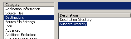

Dann noch ein Hinweis: Es gibt eine dll "lvanlys.dll". In der steht wahrscheinlich auch deine beanstandete Funktion. Beim reinen Kopieren muss meines Wissens nach diese Datei mitkopiert werden.
Schau mal bei der Erstellung der exe in Appl-Builder nach, welche Dateien da noch in das Support Directory abgelegt werden.
Vielleicht isses das.
Jap die .dll kenn ich und sie ist auch in die Supportdirectory mitreingepackt. Sie wird beim Erstellen der EXE it in diesen Ordner gelegt. Da liegt noch die lvsound.dll noch eine .dll für mein Scope das ich miteingebunden hab,... Das hat schon alles seine Richtigkeit. Wie gesagt ich raff das nich! Mit Installer gehts aber, warum auch immer...
