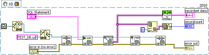

Hier ein Bsp. in LabVIEW zur Kommunikation mit einer DB:
Sonstige .zip  DB_Anbindung.zip (Größe: 25,79 KB / Downloads: 441)
Lv09_img2
Statt der UDL-Datei kannst Du auch eine Textdatei (besser noch Ini-Datei) verwenden (wie in meiner ZIP-Datei) und dort die Informationen herauslesen.
Da man in Teststand wohl auch VIs einbinden kann (soweit ich weiß), müsste das funktionieren.

Hi !
Danke für Deine Antwort, aber ich denke ich habe mich falsch ausgedrückt. Ich möchte gerne diese ID, die von Teststand erzeugt und in die Messdatenbank geschrieben wird auslesen. Ich denke halt, die wird irgendwo intern erzeugt und abgelegt. Diese ID würde ich dann gerne weiter verwenden und im Test in den Prüfling schreiben.
Datenbankabfragen und die Anbindung kann ich, mir gehts halt nur um den Wert, der intern in Teststand erzeugt wird.

Achso. Dann habe ich das falsch verstanden. Leider kann ich Dir da auch nicht weiterhelfen.
